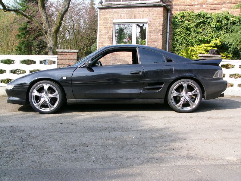

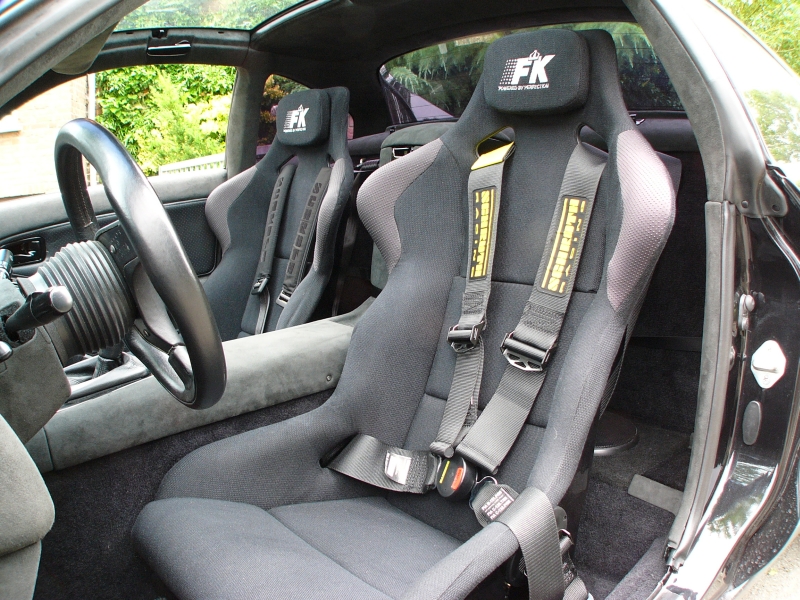

Ein paar Bilder gibt es ja schon auf der 1 Seite.
Hier sieht man die Vollschalen und den mit Alcantara ausgekleideten Innenraum, komplett ohne Nähte. Die Gurtaufnahmen und Sitzkosnolen sind selbst entwickelt und werden von mir auch verkauft.
Da war er noch nicht ganz fertig.
Man erkennt aber ganz gut die in Klavierlack mit Wasserdrucktransfer beschichteten Teile.
Da habe ich den 156PS gegen den 175Ps ausgewechselt.

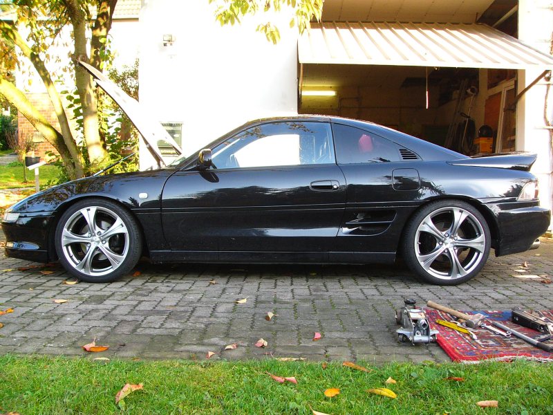

Meine neuen Felgen VA 7x17 HA 8x18, das Bild ist mit den tiefsten Federn die es für den MR2 gibt:
Im Oktober kam dann der Prototyp des neuen D2 Gewindefahrwerkes, da kann man wirklich alles dran einstellen und der Preis ist ein Traum!!!
Gibts auch für viele Fordmodelle.
So sieht es jetzt aus, wobei ich vorne nochmal 2cm und hinten 6cm runter könnte, ich bekomme jetzt noch andere Federn, der Wagen ist sowas von hart! :wow
Tja, was fehlt ist die zur Optik passende Motorleistung.
