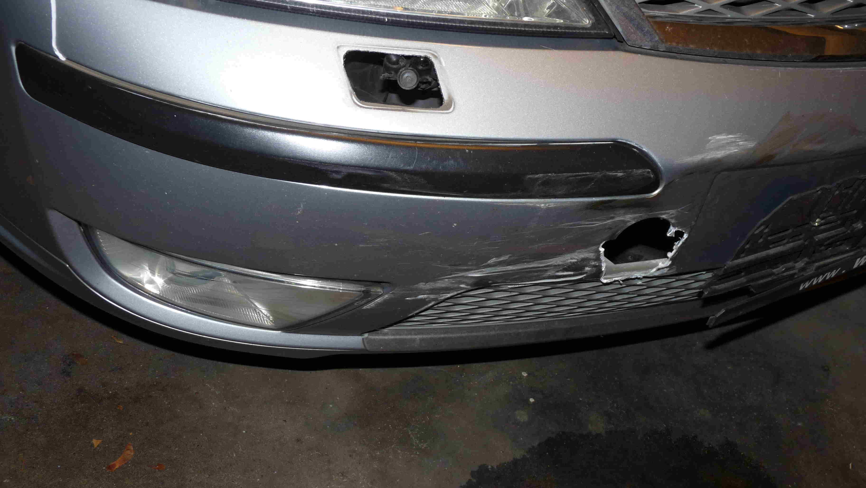

meine Frontstoßstange hatte eine Feindberührung. Fahrzeug: Mondeo B5Y, 1.6L, Bj. 11.2006.
Meine Frage: kann ich die Öffnungen für die Scheinwerfer-Waschanlage selbst in eine gebrauchte Stoßstange schneiden, oder gibt es evtl. Probleme.
Ich habe bisher keine gebrauchte mit Löchern gefunden.
Gruß Heisi

mit löcher gibt es die neu auch nicht
die werden immer nachträglich eingeschnitten
bei originalen ist dies sogar auf der innenseite angezeichnet
