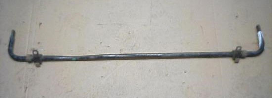

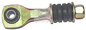

Hey wo bekomme ich neue Stabis für die Hinterachse PLUS die Querstange, wo die 2 Stabis dranhängen??
Meine sind ausgeschlagen und Auto schwappt bisle hin und her...
Gruss
BluCugaV6 schrieb:
... ich neue Stabis für die Hinterachse PLUS die Querstange, wo die 2 Stabis dranhängen?? ...
Du meinst wohl die Stabilisatorstange und die 2 Pendelstüzen?
[attachment=12746] [attachment=12745]
Die Pendelstützen (oder auch manchmal Koppelstangen HA genannt) sind kein Problem. Einfach mal nach googeln, gibt es massenhaft. Die beiden Buchsen für die Stabilisatorstange gibbet auch (wie M-C schrieb) ... aber die Stabilisatorstange gibt es nicht mehr bei Ford. Da heißt es improvisieren oder gebraucht.
