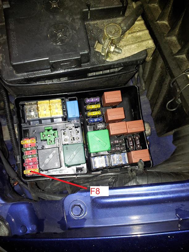

da meine Sitzheizung ohne Funktion ist wollte ich mir mal die Sicherung anschauen aber leider werde ich aus dem Handbuch nicht schlau, dieses scheint einen anderen Sicherungskasten abgebildet zu haben als der, der verbaut ist. Deshalb habe ich mal ein Foto gemacht. Außerdem scheinen da noch Sicherung bzw. Relais zu fehlen ist das normal???

ich würde mal in der bedienungsanleitung nach der batteriesicherungsbox suchen
sollte in der bedienungsanleitung auch so beschrieben sein ;)

vieleicht hast ja einfach die Bedienungsanleitung von nem FL ;)
Leider ist es beim Cougar Vorfacelift tatsächlich so, dass die Sicherungskastenbelegung irgendwann geändert wurde und die Handbücher hinterherhinkten.
Ist bei meinem auch nicht anders. Da stimmt nichts in Punkto Belegung. Die Beleuchtung stimmt übrigens im Handbuch auch nicht.
@ CougarDriver
Hilft dir vielleicht dieser Beitrag? -> Sicherungskasten - Belegung - Cougar - Fordboard
Das Relais, was da fehlt ist übrigens für die Tagfahrlichtfunktion und manche Sicherungen sind auch nicht Belegt, je nachdem was du für Funktionen im Cougar hast (Tempomat, Schiebedach, behz. Windschutzscheibe, Nebler etc. etc.) oder eben auch nicht. Ist also alles im Grünen Bereich :)

nur zu dumm das der sicherungskasten auf dem bild vom VFL ist und der gute warscheinlich eine bedienungsanleitung vom FL hat ;)
und das andere relais welches fehlt ist das von der frontscheibenheizung

Es ging mir anfangs eigentlich nur darum welche die richtige Sicherung ist da dieses in keinem bereits vorhandenen Thema gefunden habe :D ;)
An der Sicherung 8 hängen übrigens auch Nebelscheinwerfer und Nebelschlussleuchte. Wenn die Sicherung durch ist, dann sollten die beiden also auch nicht gehen.

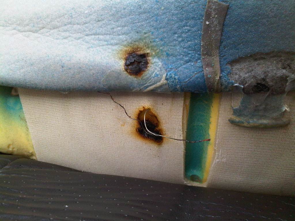

2 alternative Lösungen zu den nachträglichen Heizmatten
Also ich habe damals den Sitz ausgebaut und mir im Detail vorgenommen:
Auf der Unterseite kann man unzählige Tackerklammern öffnen und die eingehakten Plastikschienen trennen um dann die einzelnen Heizschleifen zum Sitz/ Lehne zu messen, bei mir war die Lehne defekt.
Die Klebelösung hat erstaunlich gut noch geklebt, mit aller Vorsicht konnte ich dann von der Sitzfläche beginnend den Bezug so weit abziehen dass ich die Bruchstelle gefunden habe (s. Foto 1), ich habe mich kurzerhand dafür entschieden die Heizdrähte gut überlappend miteinander zu verlöten - und siehe da, es hält bis heute, eine stärkere Wärmeentwicklung an dieser Stelle kann ich nicht fühlen, eher weniger :eek:)
-> siehe Bild 1
