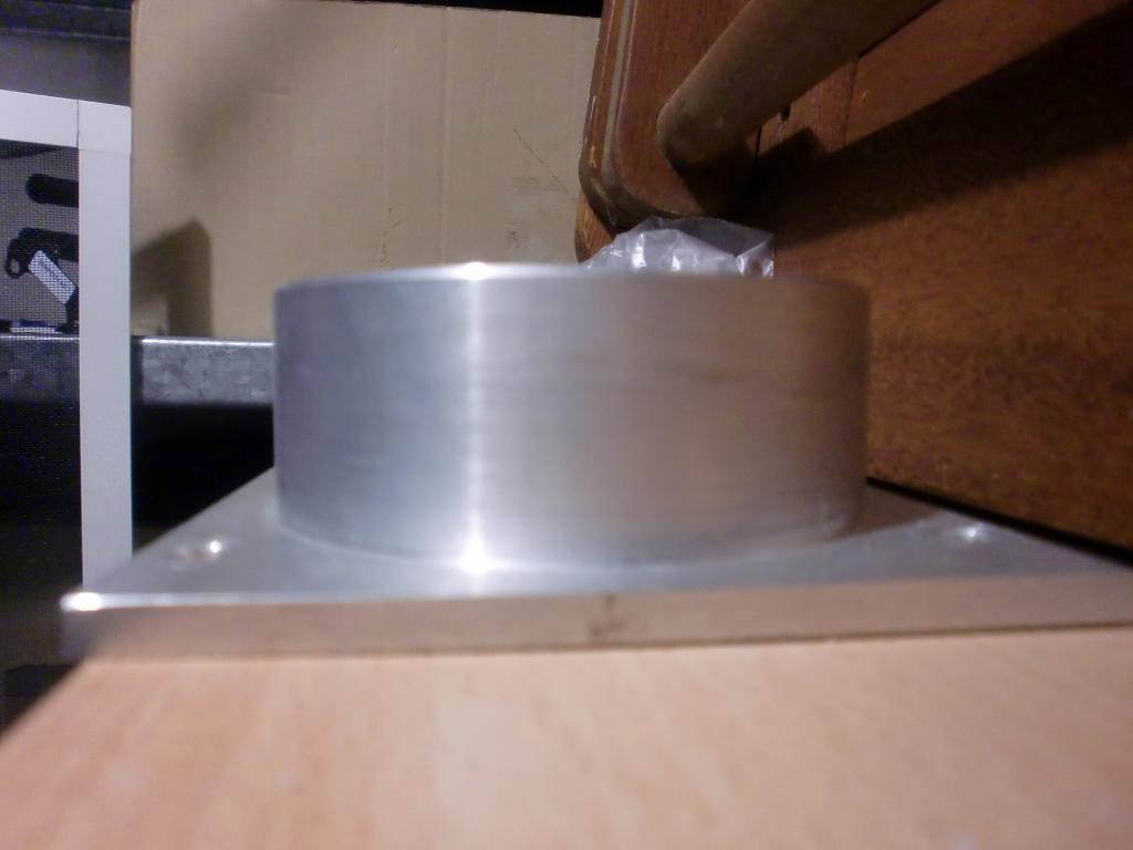

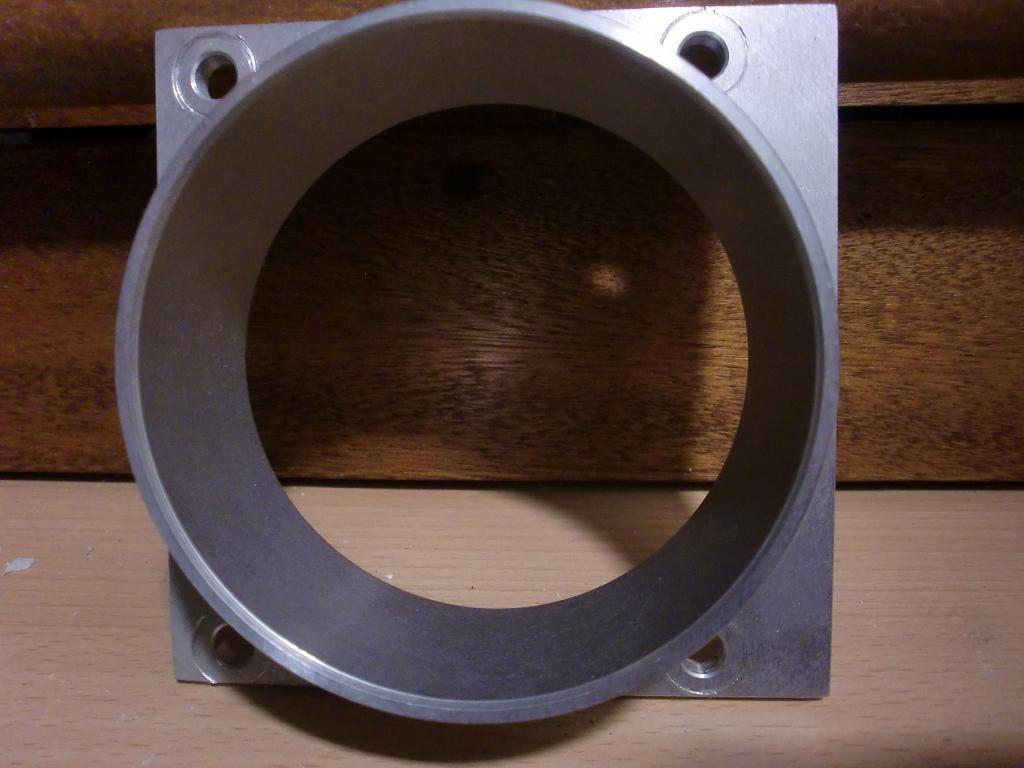

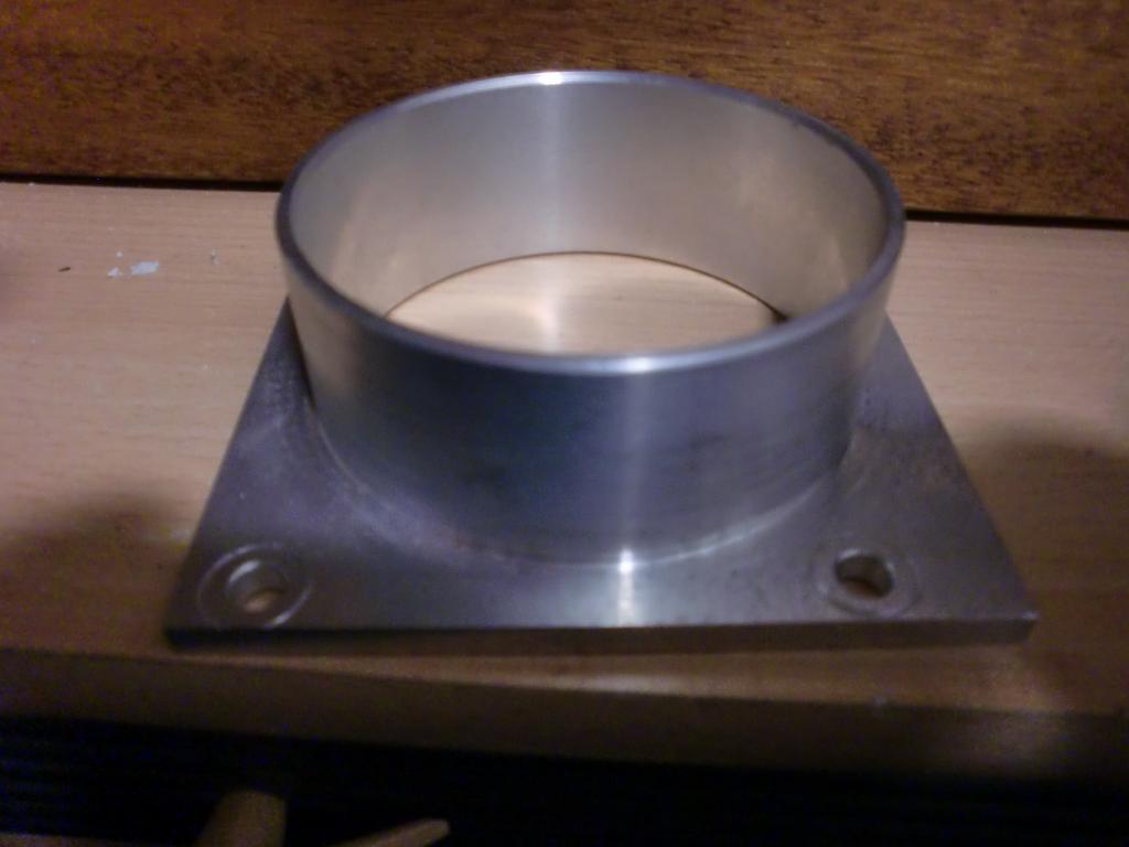

ja das wegn dem sensor is da wider so ne sache :S
ich habs probiert an den luftschlauch vl zum anbaun. problem war kabel zu kurz. zu meiner eig frage: gibt es nicht iwo adapter zu kaufen od hat vl jemand einen den er nicht mehr braucht? od was gäbe es noch für möglichkeiten??
will auf jedefall keinen K&N
Cougar-St220
8 Mai 2004
3.449
Walldorf (Hessen)
www.facebook.com
Zu kaufen gibt es da nix fertiges.
Es gibt eben nur die Möglichkeit sich was zu basteln.
Z.B. kann man sich einen Adapter anfertigen (lassen) den man bitte mit einer Dichtung auf den Luftmassenmesser schraubt und auf den man dann den Luftfilter montiert.
Wenn man diesen Adapter lang genug macht kann man da ein Loch reinbohren und den Sensor mit in dem Adapter unterbringen. Dazu sollte der Runde Teil des Adapters ca. 5cm lang sein.
Diese Version habe ich immer verwendet, bzw. in einer Dreherei extra so anfertigen lassen.
Leider habe ich dazu nicht mehr die Möglichkeiten.
Ich habe lediglich noch ein letztes Musterstück da, das für Fotos und Maße herhalten könnte.
Bei meinem Muster ist das runde Teil leider zu kurz um den Sensor mit rein zu setzen.
Verkaufen werde ich es nicht, also fragt garnicht erst! :D
Eine andere Möglichkeit ist ein passendes Loch direkt in den hinteren Teil des Filters zu bohren (nicht in das Filtergewebe) und den Sensor dort unterzubringen.
Da die viele Filtersysteme aber sowieso ohne Adapter und Gutachten für den Cougar geliefert werden ist die erste Lösung die beste.
