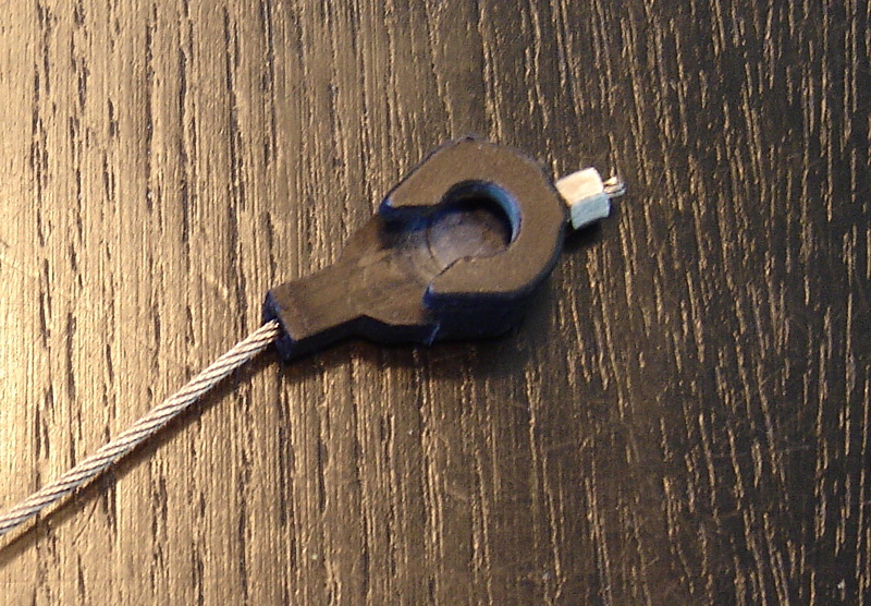

Hallo leute
Ich weiß das der tread schon älter ist aber ich möchte keinen neuen öffnen denn die überschrift sagt alles.
Ich wollte heut das imrc komplett mit zug aubauen.
Problem.
Am anderen ende des bowdenzugs genau unter der drosselklappe geht der zug am ende durch ein plastik das die klappen öffnet.
Wie bekomme das ende ab, ist das plastik nur drauf gesteckt oder wie gehts.
Kann das, das plastikteil sein welches den bowdezug am ende hält.
Aufnahme- Clip Finis 3831141
Danke euch schonmal
Gruß steve
Edit: Hab gerade ein bild gefunden.
Ist das teil nur drauf gesteckt?

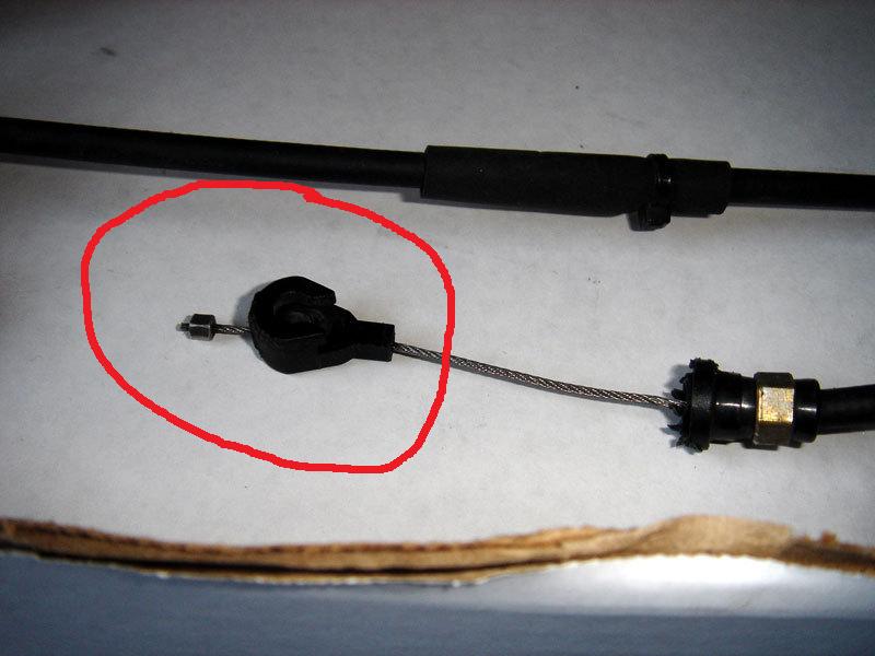

Hier mal ein besseres Bild, das vielleicht selbsterklärend ist

Hallo Silke
War klar das du wieder irgend ein Bild her zauberst. :)
Ich hatte erst die Vermutung das es eine Art Kugel Clip ist.
Vielen dank das Bild ist selbsterklärend.
Gruß Steve

Diagnose: Wenn das IMRC nicht mehr reagiert, mit einer langen Zange oder den Fingern, wenn sie klein genug sind, an dem Endnippel auf der Seite ziehen, wo der Seilzug unter der Drosselklappe eingehängt ist. Sieht man auf dem Bild von Silke recht gut: Der silberne Gnubbel muss gezogen werden. Wenn sich da gut ziehen lässt und immer mehr Seil zum Vorschein kommt, ist der Nippel im IMRC abgerissen oder das Seil komplett durch. Alternativ kann man auch gleich ins IMRC gucken.
