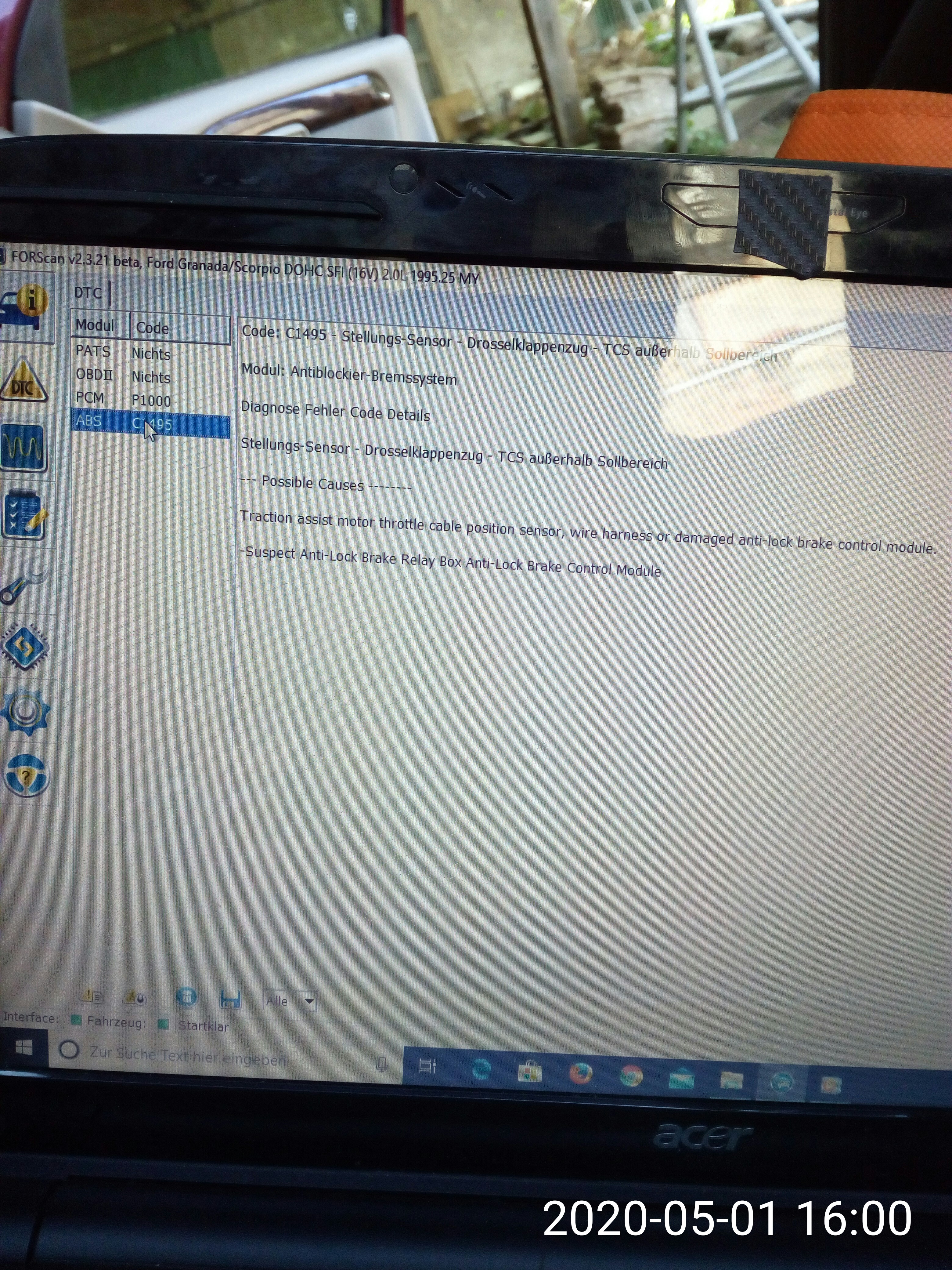

Weiß jemand welcher Drosselklappenzugsmotor für das TCS zuständig ist ? Mein Fehler c1495. Und das zweite Problem: Wenn der Scorpio eine Weile auf Temperatur läuft geht er mit einmal aus ( er schwankt auch leicht mit der DZM) und lässt sich erst wieder starten wenn er kalt ist ?
Solche Probleme jemand gehabt?! ForScan zeigt nichts an warum er ausgeht.
Erster Fehler war Mal ,,zu mager,, ,aber das Problem war gefunden mit defekten AGR Rohr an der Ansaugbrücke.
Mein Scorpio ist ein 95er 2.0 136ps Schalter
