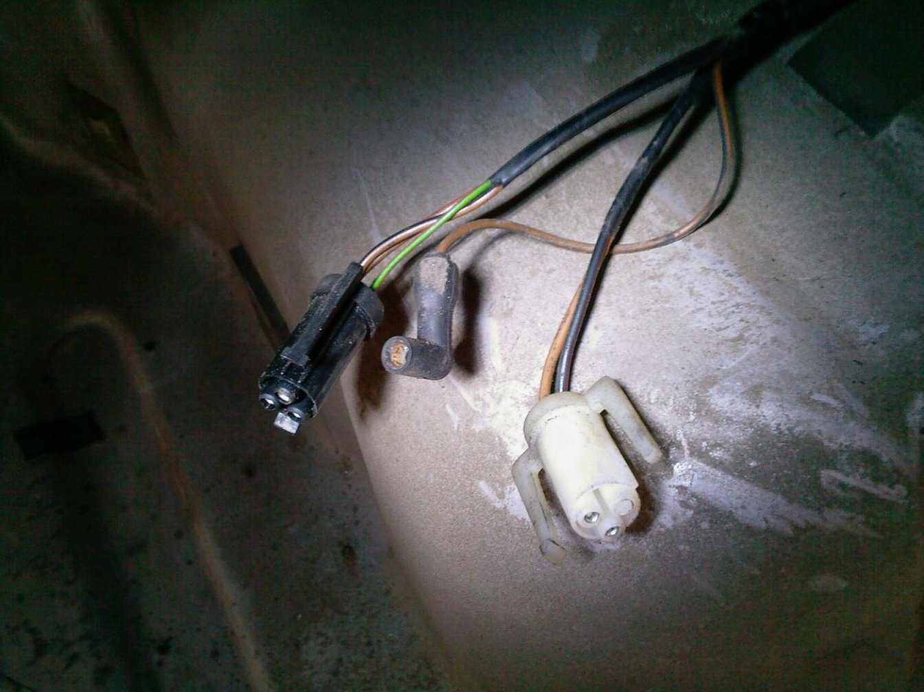

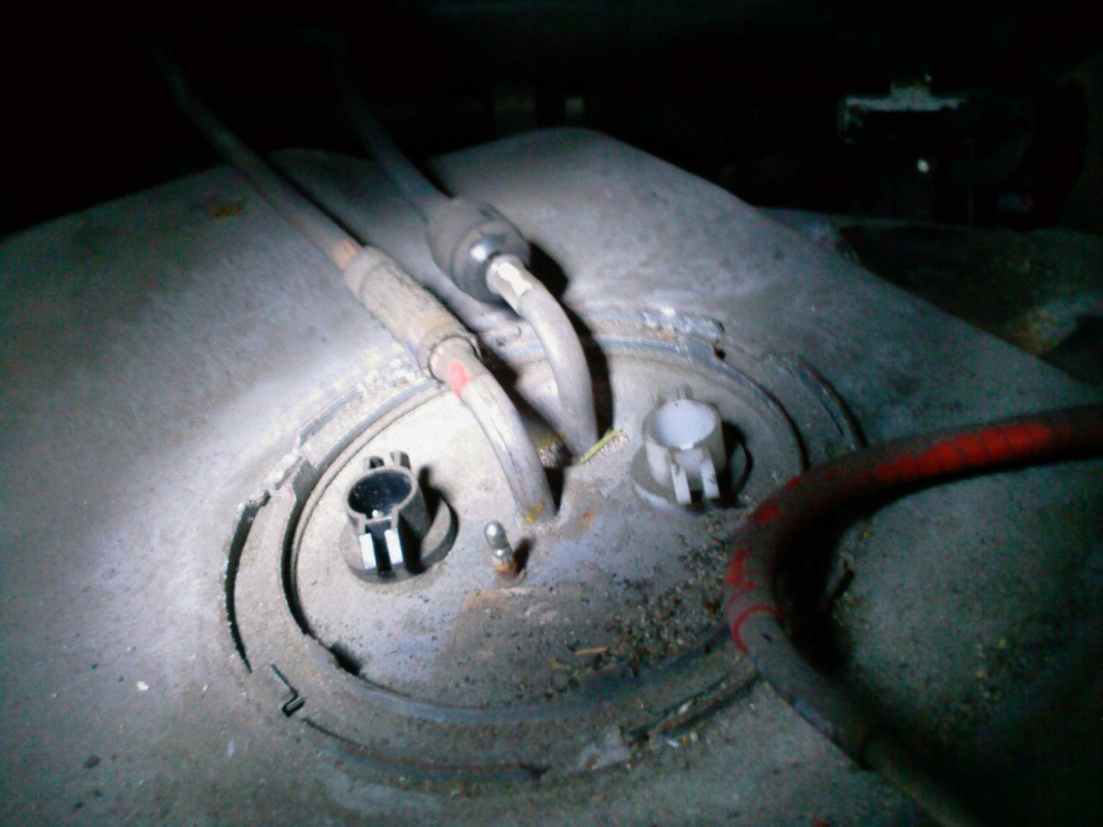

Anbei mal Fotos vom Geber und Stecker am Tank.
Ist der Geber für den Bordcomputer dabei oder brauch ich einen anderen?
Belegung vom Schwarzen Stecker:
Grün-Braun
Braun-Schwarz
Braun-Rot
Belegung Weisser Stecker für Pumpe:
Schwarz-Rot
Braun
dann gibt es noch ein extra Massekabel am Gebergehäuse.

Tankgeber
sollte passen. Bedenke aber, daß gebrauchte Tankgeber oft vor allem bei der Reichweite im Bereich voll bis halb leer defekt sind.
Ich habe noch fünf Scorpio im Einsatz. Lediglich bei einem funktioniert das einwandfrei. Mir ist es wichtig, das alle wenn das Benzin alle wird, die Warnungen funktionieren. Es ist eigentlich bekannt, daß sich die Restreichweite während dem Fahren trotz des Bezinverbrauchs kräftig erhöhen kann. Meistens bei gefahrenen Geschwindigkeiten zwischen 110 und 140.
Gruß Ingo

Danke, ich wusste nur nicht ob das der richtige Geber ist.
Ich werd das Ding mal zerlegen und reinigen.
Wie bekommt man die Benzindruckleitung ab und wieder unversehrt rauf?
