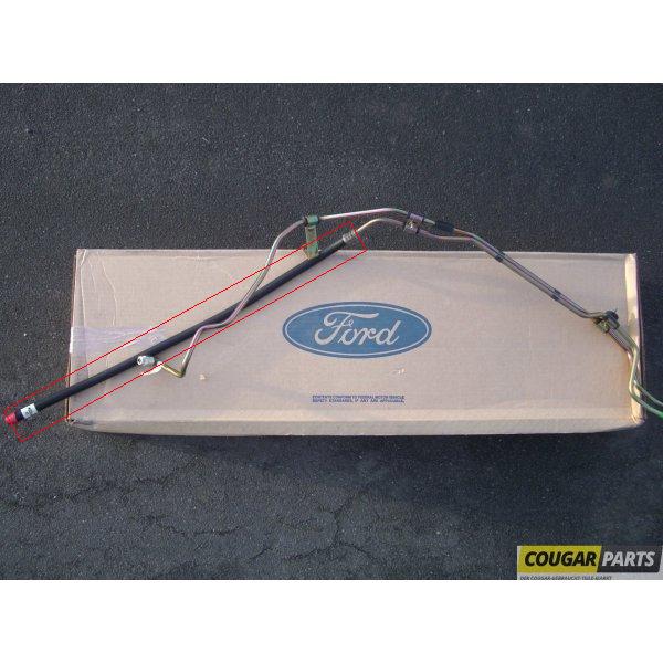

Schlauch - Lenkgetriebe an Kühler - NEU - Cougar Parts - Der NEU und Gebraucht-Teile-Markt
Bei Cougar Parts kostet der Spaß 230 €
Gibt es für das Teil auch einen Fachbegriff unter dem man besser suchen könnte?

Angebot ist beendet. Außerdem ist im Bild nur eine Leitung, ist wohl deswegen auch so kackbillig gewesen.

Bei mir steht auch bald wieder der TÜV ins Haus also komme ich nun nicht mehr drumherum und muss mich auch der Servoleitung stellen.
Kann mir zufällig jemand sagen, wie lang in etwa der im Bild markierte Gummischlauch ist?
