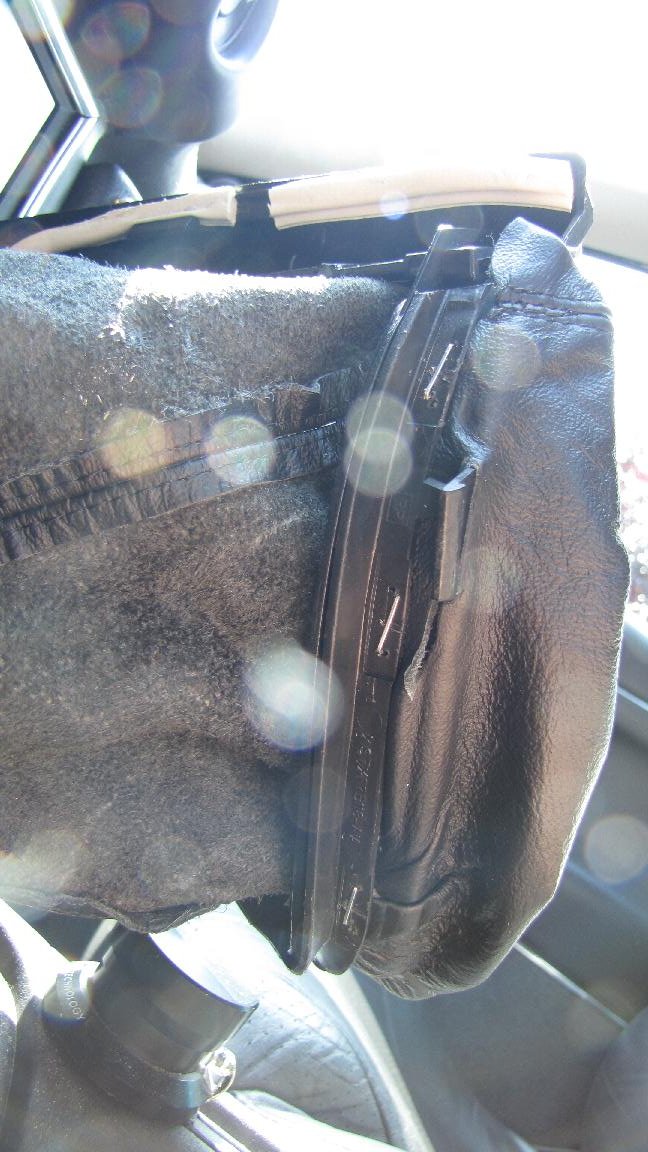

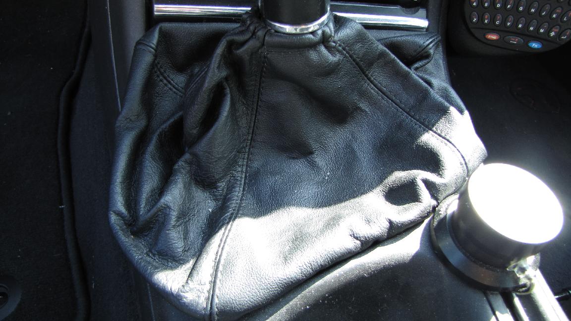

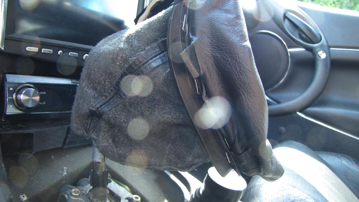

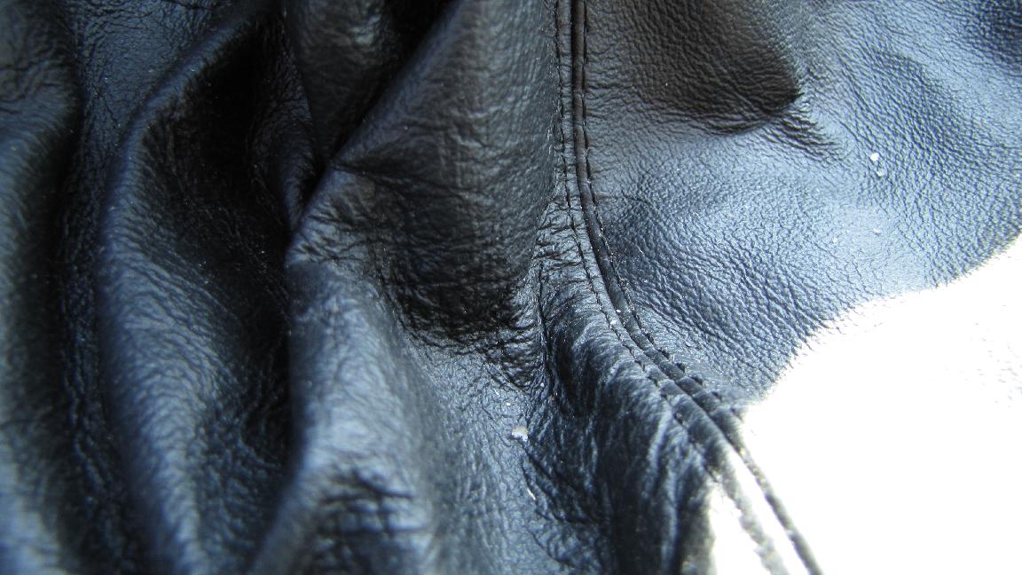

bilder hab ich keine gemacht. aber ich kann welche machen.

cougar65
24 November 2004
1.226
60
Hannover (West)
Entweder vom Mondeo oder Cougar über ebay bestellen. Am besten gleich mit Rahmen.
Da ich beide Varianten (mit und ohne Rahmen) erfolgreich verbaut habe, hier nur ein paar Tipps:
1) Das Plastik des Rahmens ist sehr dünn und damit zerbrechlich
2) Die getakerten Klammern also vorsichtig mit Messer, Schraubendreher (in passender Größe) aufbiegen, von der anderen Seite unter die Klammer schieben und vorsichtig herausprokeln
3) Danach hat man die 2 Bestandteile des Rahmens, in denen der Kunst(leder)stoffbezug eingeklemmt ist, auseinander und kann den Bezug aus den Arretierungen herausnehmen
4) Am Schaltgestänge ist der Kunst(leder)stoffbezug mit einem Plastikteil befestigt - wenn es mitgeliefert wurde ok. Falls nicht: es ist mit einer Plastikstratze (Handschellenersatz :D ) befestigt und diese muss mit einer Zange durchtrennt werden, dann weg mit dem Kunst(leder)stoffbezug
5) Nun den echten Lederbezug an dem Plastikteil für das Schaltgestänge mit (mitgelieferter oder eigener neuer) Stratze anbringen. ACHTUNG: der Profi bringt es so an, dass es hinterher nicht sichtbar ist. Also "auf links drehen" und dann erst die Stratze zuziehen. Hat man das falsch gemacht, muss man eine neue Stratze durchpfriemeln - was Sch.... ist
6) Nun den Lederbezug am Rahmen arretieren - da sind entsprechende Schlitze für die Aufnahmen am Plastikrahmen
7) Danach die beiden Rahmenteile wieder aneinanderdrücken. Wer`n Tacker hat, der was taugt, checkt nur kurz den Sitz und tackert dann den Kram wieder zusammen, fertig
8) Wer sowas nicht hat, nimmt ein paar Stecknadeln, sticht durch die Löcher der Plastikrahmenteile (und das Leder), die die Tackerklammern hinterlassen haben. Nimmt dann für jedes Loch eine Stecknadel (am besten mit Metallkopf, biegt ´diese so um, dass sie am Rahmen innen anliegen, kneift die Spitzen ab und ist auch fertig
Vielleicht hilft´s. Viel Glück.

atlantis14
9 Juni 2008
138
Neumünster
Moin,
also ich habe die hier verbaut:
TL-TUNING AUTO DESIGN vom Mondeo, passt beim Cougar wie die meisten wohl wissen. Das Leder macht einen hochwertigen Eindruck und es sieht xmal besser aus als dieser Kunstoffsack. Die Montage könnte ich nicht besser beschreiben wie es "cougar65" schon getan hat, ich habe es auch so gemacht. Sieht anfangs schwieriger aus als es ist, der Kunstoffrahmen ist recht dünn was aber das Zusammentackern leichter macht. Wenn man in aller Ruhe ohne Zeitdruck dabei geht kann man ein durchaus professionelles Ergebnis erziehlen. Die Freude ist jedenfalls garantiert wenn man das Fertige Produkt der Mühe eingebaut hat -- ein ganz neues Schalgefühl.
