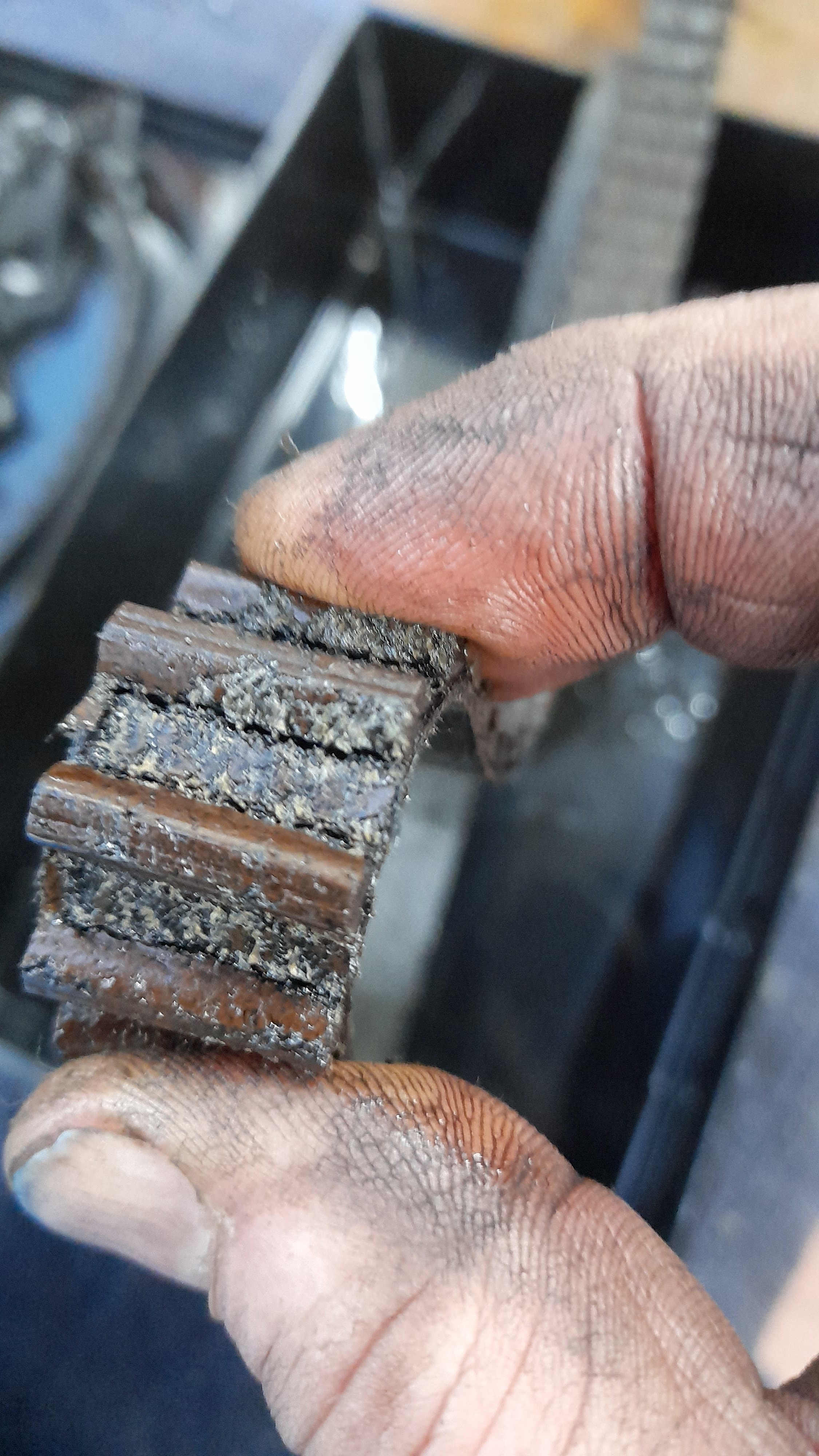

Der Motor litt an mangelhaften Öldruck aufgrund von Zahnriemenauflösung
Was zur Verstopfung der Ölpumpe geführt hat .
Also Motor zerlegt , alles kontrolliert gereinigt und Zahnriemen erneuert,
läuft wieder .

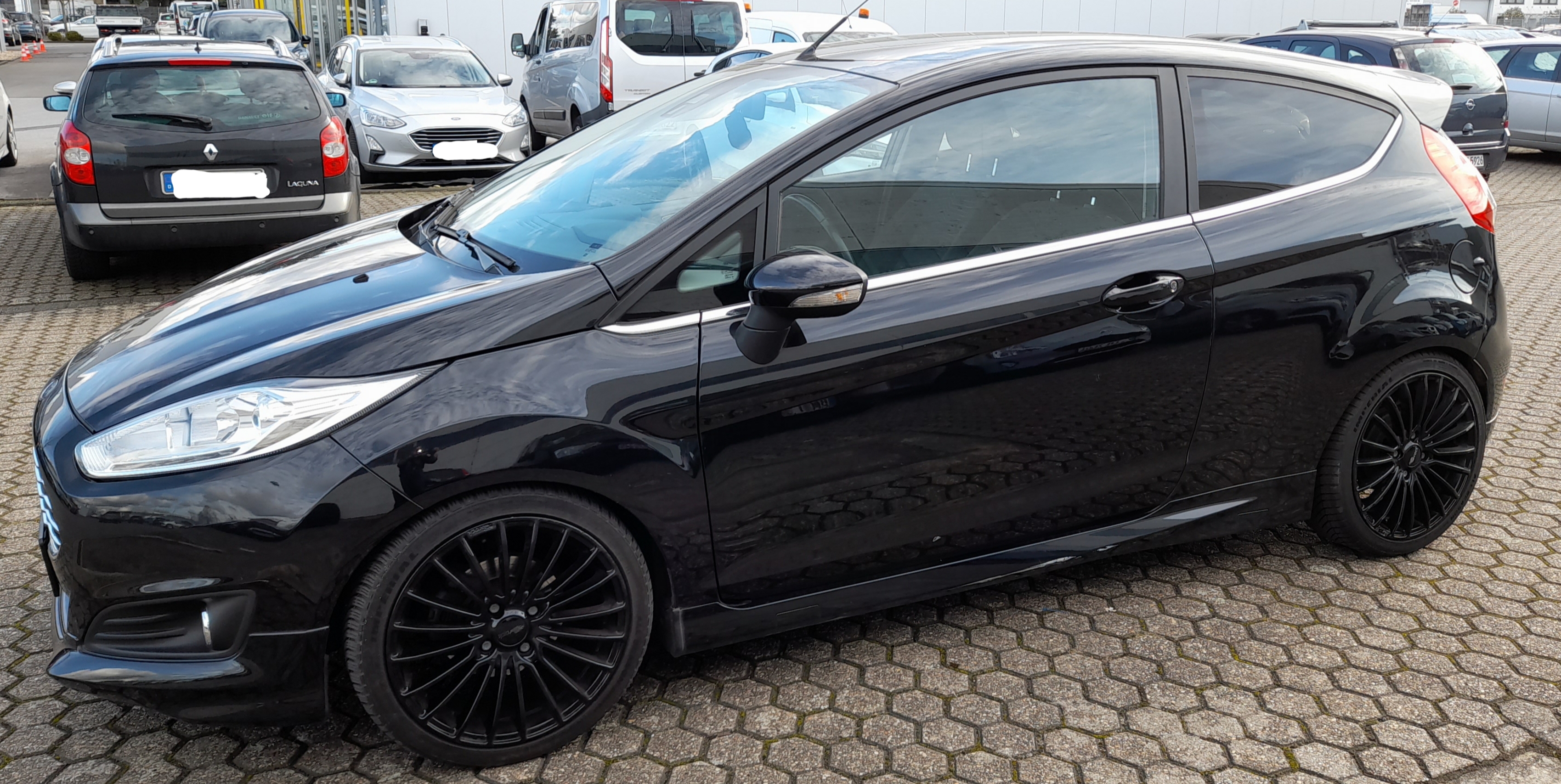

Tieferlegung rein , 17 " BROCK drauf und ab zum TüV
alles eingetragen und die HU ohne Mängel bestanden .

Er ist nun nach 2 jahren und ca 15.000km mehr auf dem Tacho immernoch
bei mir und hat auch schon wieder einen neuen blauen Sticker auf dem Kennzeichen bekommen
und das ohne Mängel die vorher beseitigt werden musten .

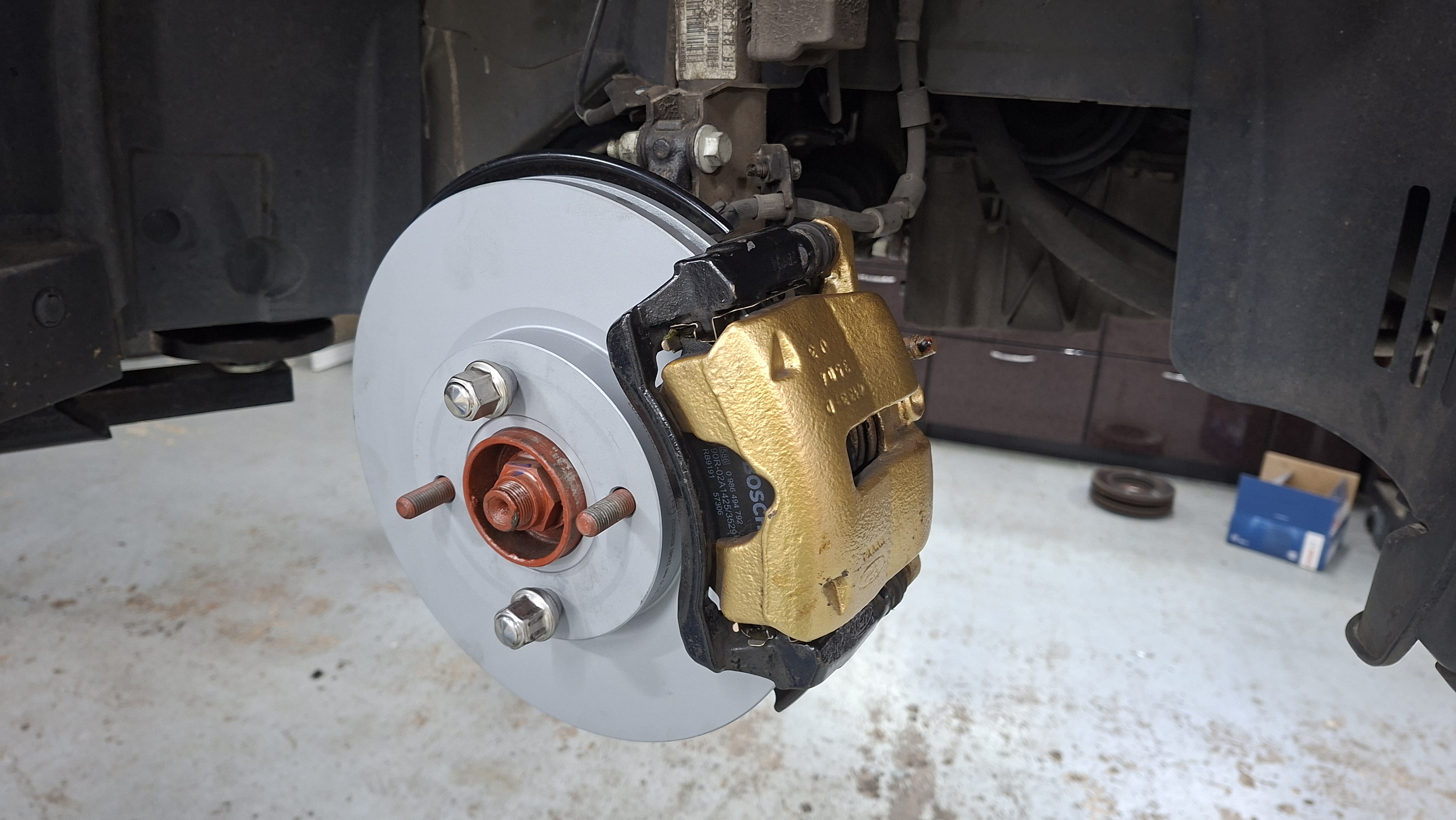

Hinweiß gab es nur zur nahen Verschleißgrenze der Bremsscheiben ,
aber da ist eh ein Upgrade in Planung .
