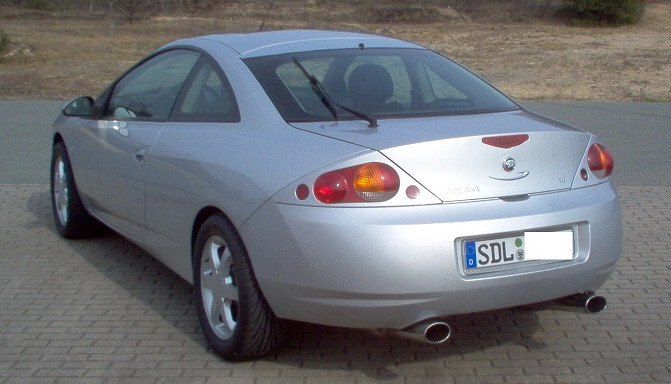

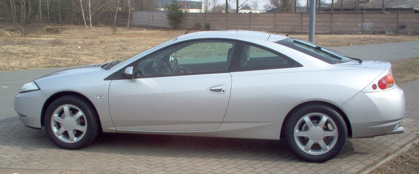

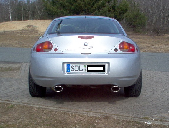

was sieht gequetscht aus??? guckst du 225 Yokohama Lizenz auf org.Felge!

Du brauchst mir keine Bilder davon zeigen, ich seh sowas jeden Tag und mir gefällt das halt nicht.
Der Reifen darf nicht über der Felgen stehen, sonst siehts aus wie draufgequetscht, ist halt so.
Wie schon gesagt, MEINE GANZ PERÖHNLICHE MEINUNG UND GESCHMACK! :bier

Vielen Dank für die Bilder, nun kann ich es mir vorstellen. Wobei ich ST-220 zustimmen muss. Von hinten sehen die 225 super aus, von der Seite, na ja, gequetscht.

Ich würd auch zu den 205ern greifen...
225er gehören auf ne andere Felge.
Aus der Heckansicht gehts ja noch aber von der Seite
siehts bissl komisch aus. :denk
Wers mag :bier
