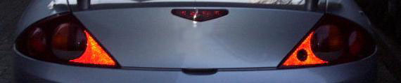

Die Reflektoren darf man nicht vergessen.
Bei den Mattig Rücklichtabdeckungen sind extra Reflektoren bei und in der ABE ist eine Skizze, wo sie plaziert werden müssen.

sind deine nicht aber zu tief angebracht? soweit ich weiß müssten die höher sein...
aber das ist die einzige möglichkeit, das ganze legal zu gestalten ;)
Das sind aber die ohne Mittelsteg zwischen den Knubbeln und auch bei denen sind zusätzliche Reflektoren nötig, wenn die ABE ihre Gültigkeit behalten soll.
Da finde ich Nicos Variante doch erheblich "schöner".

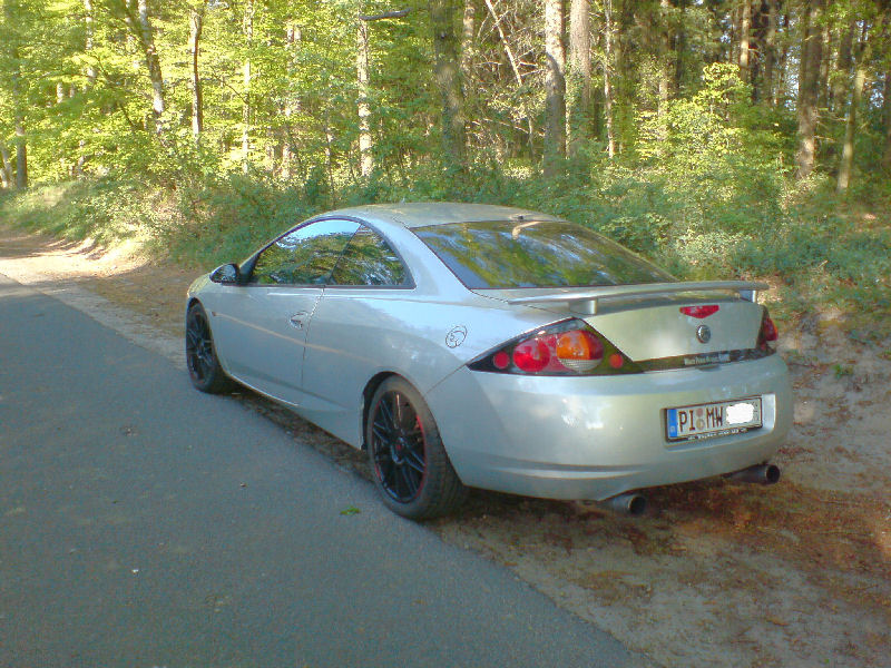

Wenn es nach meinem TÜVer geht nicht ... und der §53 (4) StVZO sagt dazu übriegens:
"Der äußerste Punkt der leuchtenden Fläche der Rückstrahler darf nicht mehr als 400 mm vom äußersten Punkt des Fahrzeugumrisses und ihr höchster Punkt der leuchtenden Fläche nicht mehr als 900 mm von der Fahrbahn entfernt sein."
Es ist also nur eine maximale Höhe vorgeschrieben. Achte doch spaßenshalber mal darauf wo die meistens Neuwagen ihre Reflektoren haben ... die wandern serienmäßig immer immer tiefer ...

Preisfrage.... Wo sind die Rückstrahler ? :cool Zum Thema Höhe :D
Richtlinie 76/756/EWG
6.14. Hinterer nichtdreieckiger Rückstrahler
6.14.2. Anzahl
Zwei. Ihre Leistungsmerkmale müssen den Vorschriften für Rückstrahler der Klasse IA nach der Regelung 3 entsprechen. Zusätzliche rückstrahlende Einrichtungen und Werkstoffe sind zulässig, sofern sie die Wirkung der vorgeschriebenen Beleuchtungs- und Lichtsignaleinrichtungen nicht beeinträchtigen.
6.14.4. Anordnung
6.14.4.1. In Richtung der Breite:
Der von der Fahrzeuglängsmittelebene am weitesten entfernte Punkt der reflektierenden (leuchtenden) Fläche darf nicht mehr als 400 mm vom äußersten Punkt der Gesamtbreite des Fahrzeugs entfernt sein.
Der Abstand zwischen den inneren Rändern der Rückstrahler muß mindestens 600 mm betragen. Dieser Abstand darf auf 400 mm verringert sein, wenn die Gesamtbreite des Fahrzeugs kleiner als 1 300 mm ist.
6.14.4.2. In der Höhe: Über dem Boden, mindestens 250 mm, höchstens 900 mm (1 500 mm, wenn die Form des Aufbaus die Einhaltung des Wertes 900 mm nicht zuläßt).
6.14.4.3. In Längsrichtung: Am Fahrzeugheck.
6.14.5. Geometrische Sichtbarkeit
Horizontalwinkel: 30° nach innen und nach außen.
Vertikalwinkel: 15° über und unter der Horizontalen. Der Vertikalwinkel unter der Horizontalen darf auf 5° verringert sein, wenn die Anbauhöhe des Rückstrahlers kleiner als 750 mm ist.
Wenn alles dem obigen entspricht, wo ist das Problem? ;)

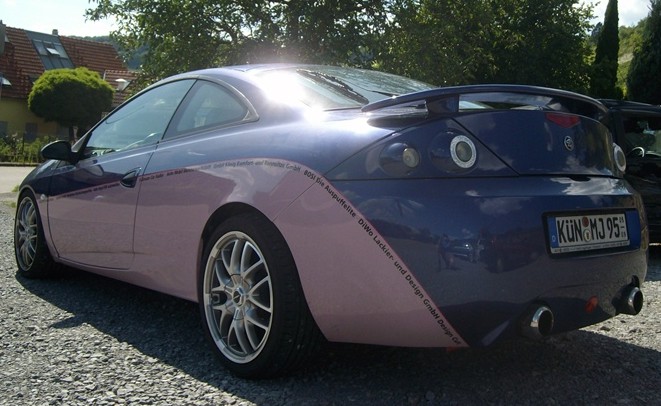

Wir haben die Reflektoren garnicht angeklebt und es hat auch noch nie jemand danach gefragt, im Juli ist aber wieder Tüv..mal sehen was dann kommt...im Handschuhfach liegen sie ja vorsichtshalber ;)

du brauchst gar keine weil deine abdeckungen aussparungen bei den reflektoren haben.
Melanie W.
laut papieren brauche ich die und mitgeliefert wurden sie auch.

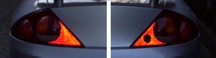

Nur links ist hinter dem Löchlein ein Reflektor, rechts ist das Schlüsselloch.
Wenn ich mich recht erinnere, ist auch eine Skizze in der ABE wo die Aufkleber aufgeklebt werden sollen.
Zumindest hatt ich mal eine in der Hand - da wars so.
