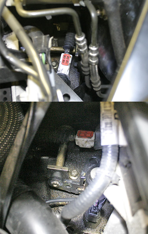

Dieses Quitschen hatte ich auch mal.
Habe es mithilfe von User "Etixer" wegbekommen.
Ich poste mal seinen Text aus einem anderen Forum:
--- Zitiat ---
Ich habe zur Beseitigung des Problems im Motorraum folgenden Bereich gefettet: <a href="http://www.etixer.de/schaltung.jpg" target="_blank" rel="nofollow">http://www.etixer.de/schaltung.jpg[/url] - ein Teil des Schaltzuges hat bei mir die nervigen Geräusche von sich gegeben. Zuerst dachte ich das Quietschen wäre unter dem Fahrzeug, tatsächlich war es aber im Motorraum. Das Foto zeigt einen Bereich direkt vor der Frontscheibe auf der Fahrerseite, in der Nähe des Luftfilters.
--- Ende ---
Gruß Ronny

hatt ich auch, schaltung mit balistol waffenfett abgeschmiert (mei mechaniker) und das lass ich jetzt bei jedem service machen.
schaltet sich deutlich schneller, leichter einfach geiler.

Original von stevie_81
Da geb ich dir recht :respekt
Hab heute mal ohne Not und Notwendigkeit diese Schmiererei gemacht.
Schaltung geht um einiges besser, eben einfach geiler :love2
