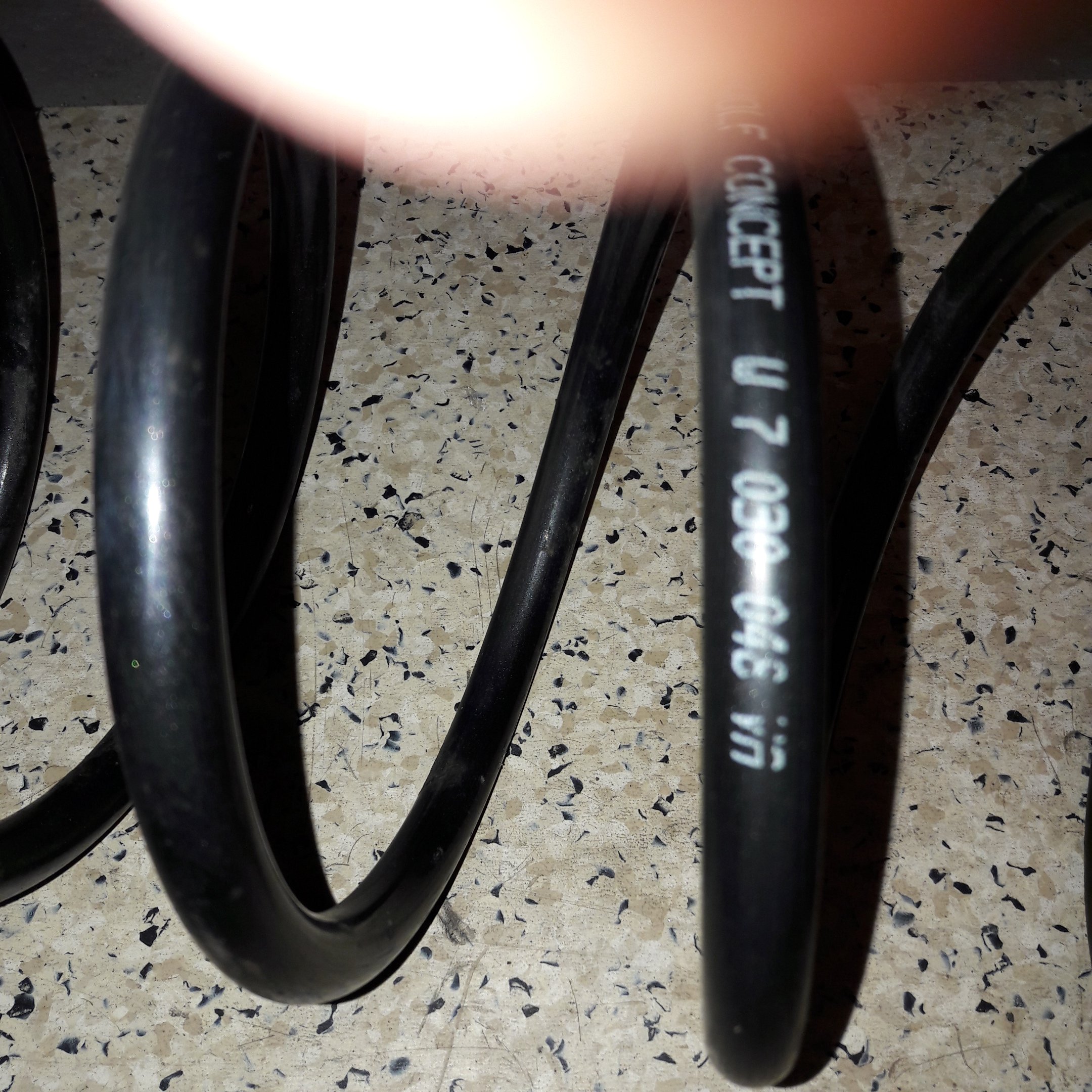

Hast du dass denn eingetragen? Ich habe 2023 meinen MK3 gekauft. Der ist auch vorne tiefer gelegt. Hab damit nie Probleme gehabt. Jetzt musste ich zum TÜV. Bekomme keinen.
5.017
Da wird keine Antwort kommen , ist 20 jahre her .
Um welches fahrzeug handelt es sich , weil einen Cougar mk3 gibt es nicht .
Schrauber7
1 Februar 2022
5
Wuppertal
Moin,
einfach mal bei Wolf anfragen, ob die noch Unterlagen haben. Ansonsten mal die Tuning-Firmen abklappern.
Von meinem MK4 (0928/933) hätte ich noch eine gebrauchte Feder (vorne) über.
Viel Erfolg.
5.017
Das ist hier der Cougar Bereich !
Da gibt es weder einen mk3 noch mk4
Wenn da was kompatibel ist dann vom mondeo mk2 .
@Hajo bitte Angaben zum Fahrzeug machen oder im richtigen Fachbereich einen neuen Thread eröffnen .
