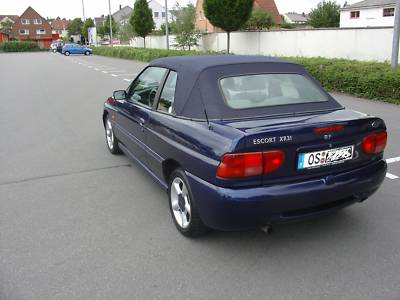

...heller Stoff ist Geschmackssache... und ich würde sagen ziemlich empfindlich (im Vergleich zu Schwarz...)
Das blaue Dach beim Cabrio von meiner Frau zieht auch schick aus... ;)
Was das Thema "Teile vom Dach" angeht - Du bekommst eigentlich alles in der Bucht oder beim guten Sattler....
