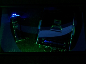

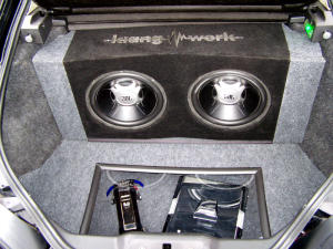

Bei mir schauts so aus ... im Normalfall unsichtbar ;)
