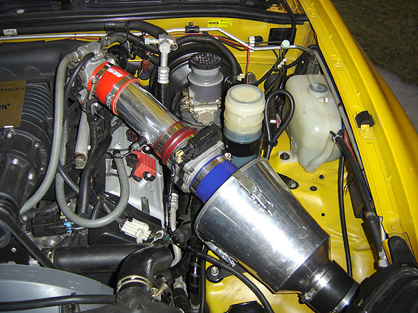

Mir ist gerade folgende Idee gekommen...
Ich baue einfach einen offenen Luftfilter direkt anstelle des orig. Luftfilterkastens ein...
der offene Luftfilter ist einer mit Gehäuse (siehe Bild). Über das Gehäuse stülpe ich einfach einen Schlauch, durch den die Frischluft von irgendwoanders herkommt, wo gut frischluft reinströmt.
Meinungen?
Ist im Prinzip nichts anderes als eine günstige Alternative zum Green Twister Wind oder Storm...

Original von sca.h
Meinungen?
dann hast Du das Gleiche wie vorher, keinen offenen Luftfilter. Wozu also der Aufwand? Ob sich mit dieser Konstruktion was am Sound tut wage ich zu bezweifeln.
Andreas

Dann frage ich mich wieso die Green Twister, die wie bei meiner Idee verbaut werden einen "knackigen Sound" versprechen ?! hmm
