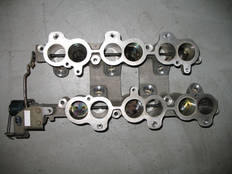

Das Prinzip der Schaltsaugrohre ist zwar bei Wikipedia gut erklärt, jedoch gibt es (fast) genauso viele Bauformen der Schaltsaugrohre wie Automodelle. Bei Cougar sind die Schaltsaugrohrklappen direkt unterhalb der Ansaugbrücke verbaut und schauen so aus
[attachment=13782]
Motorschäden wegen nem offenen Luftfilter? Nunja, ich habe keinen offenen Luftfilter im Cougar verbaut und hatte auch einen Motorschaden. Genauso wie viele andere. Auch da kann ich also keinen Zusammenhang erkennen.

Das bei Wikipedia beschriebende Schaltsaugrohrprinzip hat nichts mit den Schaltklappen des Cougar zu tun. Der Cougar öffnet ganz einfach gesagt einfach nur eine "zweite Ansaugbrücke" ... das hat nichts mit Gasschwingungen und Luftsäulen wie in "richtigen Schaltsaugrohren" gemeinsam.
