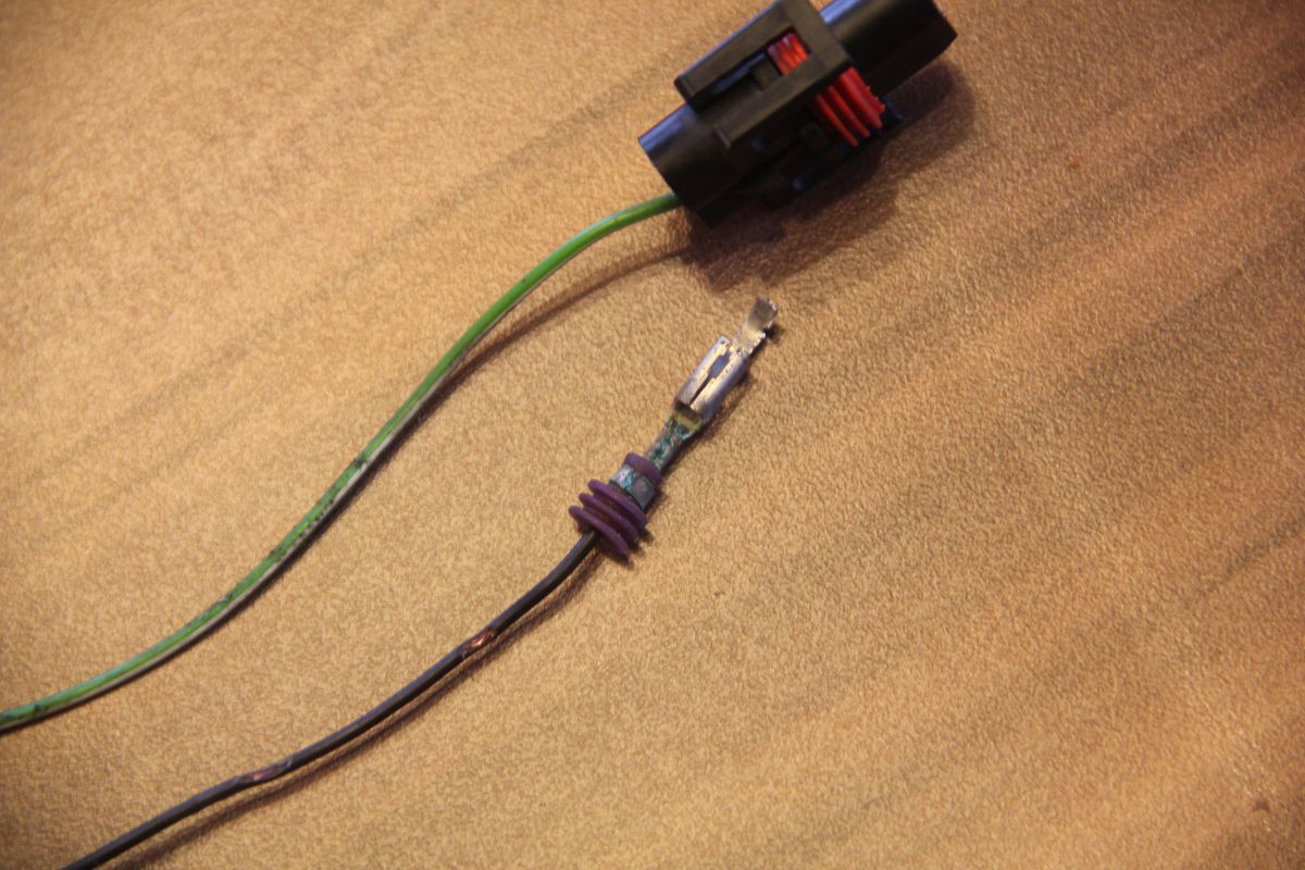

bin mittlerweile soweit, dass die Nebler parallel hängen (geht nur vom Motorraum ein 2 Poliger stecker ab)
Habe dann durchgemessen, Plus ist da, Masse liegt Links nicht an. Habe dann das kabel etwas angekratzt, bis kurz vorm Stecker ist Masse da, am Stecker selber nicht mehr.
-->Stecker kaputt, und auf den blöden Kontakten hält kein Lötzinn, trotz Reinigung. Mist. Einen neuen Stecker wird es ja wie üblich nicht geben....
Standlichter sind evtl. beide breit? Aber ich bekomme gerade den Kühlergrill nicht raus. Blöde Konstruktion.

Du hast recht. Beide Standlichter breit. Ein Tag zum Amok laufen heute. Zum Glück sind die Fordwerke soweit weg. Man!!! 50 Minuten rumgemehrt, bis ich den Kühlergrill raus hatte! Die Standlichleuchten kann man auch nur mit der Zange rausreissen, weil man selbst mit meinen zarten Händen nicht rann kommt! Wer denkt sich sowas aus!!
Habe Lötdraht um den Stecker des Neblers gebunden und mit viel Hitze paar Wicklungen Lötzinn verteilt. Wir werden sehen, wie lange das hält!

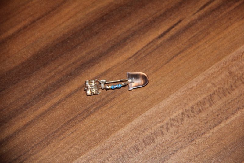

Und da ich den Lötkolben noch hier habe, werde ich die Standlichtleuchten zerstören, und in den Sockel paar LED´s löten. Also mal fix zu Conrad fahren...

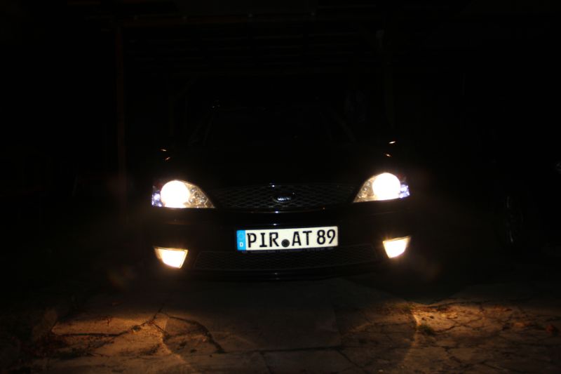

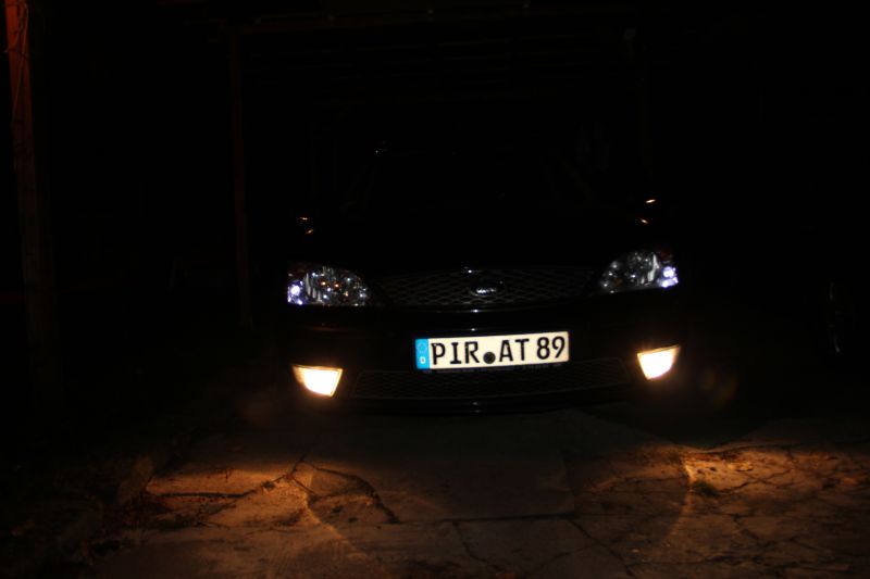

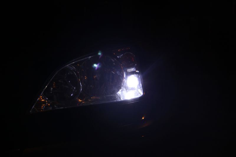

Jetzt gewinne ich zwar keinen Schönheitspreis, aber die LED´s funktionieren.
Du weisst aber schon, dass es
a.) verboten ist mit anderen, als in der Typisierung angegebenen Leutmitteln zu fahren und
b.) es die Dinger auch mit passendem Sockel zu kaufen gibt?
guckst Du:
Ich hatte im MK III aus demselben Grund LED-Begrenzungslichter verbaut. Seit die LED-Dinger drin waren, musste ich nicht mehr zu jedem Quartalsbeginn die Leuchtmittel ersetzen, sondern "nur" noch etwa alle 18 Monate. Ich hoffe, FORD hat dieses Spannungsproblem dort beim MK IV unter Kontrolle gebracht ...
