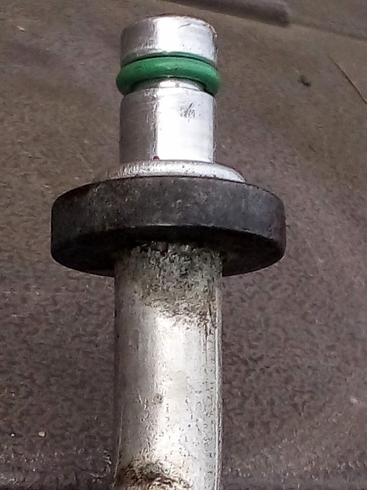

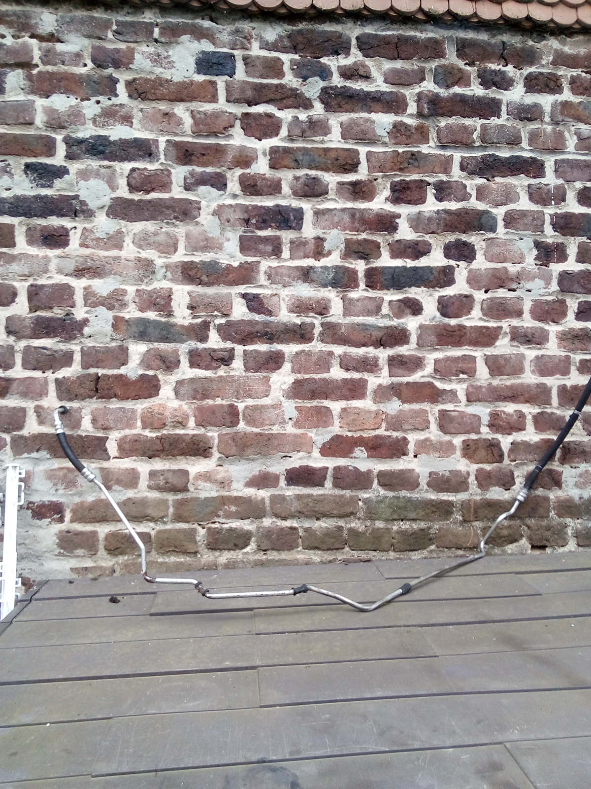

Da muss ich Dir leider uneingeschränkt recht geben! Aber Autobauer werden hoffentlich in Zukunkunft GEZWUNGEN werden, so etwas besser, einfacher und servicefreundlicher zu bauen! Dabei vielleicht sogar noch kostengünstiger. Denn, so meine Hoffnung, es wird von staatlicher Seite mehr Wert auf einfachere, bessere, materialschonentere Reparaturmöglichkeiten gelegt. Wenn ich mir überlege was der Schaden jetzt allein durch Ölverlust an der Umwelt angerichtet hat. Die komplexe Konstruktion jetzt Sondermüll ist. Der Einbau durch die verwinkelte lange Leitung verkompliziert wird. Ist das auf ganzer Linie nur Murks.
Ich habe die Stelle übrigens gefunden. Das Alurohr ist kurz hinter der Klemmung am Lenkgetriebe durch gegammelt. Genau wie die kompletten Bremsleitungen vom ABS-Steuergerät bis zur Hinterachse. Aber DAS werden sie NIE MEHR tun! Das sind jetzt KuNiFer-Leitungen!
Die Rücklaufleitung ist bestellt (~72 €uronen, bei Ersatzteilprofi). Mal schauen wie das lange Elend wieder rein passt. Aber ich denke, DAS bekomme ich auch noch hin.
Die Bilder sind einmal die Rücklaufleitung komplett und einmal die Gammelstelle am lenkgetriebeseitigen Anschluss.
Danke für Eure Hilfen, werde noch berichten ob der weisse Riese dann Dichter ist.

So nun der Schlussbericht!
Nun ist er wieder rundherum dicht! Ford oder der Hersteller der Rücklaufleitung ist scheinbar doch etwas lernfähig. Während bei der alten Rücklaufleitung die dicke Klemmscheibe (siehe Bild) aus Stahl ist, ist sie bei der neuen Leitung auch aus Alu. Dadurch gibt es besonders im Zusammenhang mit Straßensalz keine Potensialunterschiede und damit keine Materialwanderung. Die neue Leitung ist mit original Fordlabel gelabelt. Kostenpunkt 77,10€ inkl. Versand und Märchensteuer, von "der Ersatzteilprofi". Ich musste wg. eigener Dummheit dort Anrufen, eine 0800er Rufnummer und nach 3x klingeln ging jemand kompetentes dran. Lieferung OHNE Expresszuschlag innerhalb von 24 Std. Echt sehr gut. Die Leitung wurde in einem sehr großen Karton SEHR gut verpackt geliefert. Die Leitung lies sich auch ohne Bühne sehr gut und leicht einbauen. Ich habe das Fahrzeug mit Radgreifer (+ 2 zusätzliche 6T Unterstellböcke) links komplett ca. 20cm (Reifenunterkante) angehoben. Die Leitung konnte einfach von der rechten Vorderradseite eingeschoben werden. Die Klemmblöcke habe ich kurz mit einer 7er Nuss und Heissluftfön wieder in Form bringen können, so das sie wieder gut und einfach in ihre Löcher rein passten.
