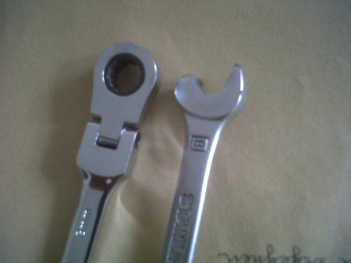

Muss demnächst mein LLRV auch wechseln. An die untere Schraube kommt man kaum ran. Die kleine Ratsche kann man kaum bewegen. Gibts da nen Tip denn ihr habt? Ein Rohr stört besonders: Geht von der Ansaugbrücke zum Bremskraftverstärker. Kann man das dort rausziehen oder wie ist es befestigt?

Für solche "Engstellen" gibts Ratschen-Ringschlüssel! oder wahlweise auch s.g. Überrollgabelschlüssel!
in den gängigen Grössen.

Ich mein ich hatte damals die beiden Kunststoffrohre an der Ansaugbrücke
vorsichtig abgezogen und mit Mechanikerhandschuhen gearbeitet.
Besondere Werkzeuge hatte ich keine zur Hand.
Die Androhung 2-3 Finger meiner rechten Hand "abzukröpfen", hat dann geholfen.

das ist doch kein Spezialwerkzeug! sondern Standart, sonst brauchst du beim V6 erst gar nicht anzufangen!
Übrigens der 8 ter Schlüssel hängt bei mir immer am Schlüsselbund!! geht nämlich idealerweise auch als Bierflaschenöffner :bier

Danke Leuts. Konnte mir schon sowas denken, denn mit der Standardratsche aussichtslos. Werds dann beim nächsten Ölwechseln wechseln lassen. Dürften sie sich ja nicht Stunden dran aufhalten.

Wie geschrieben - ich hab einfaches Standartwerkzeug benutzt.
Viel mehr als 'nen 08/15 Gabelschlüssel hab ich hier nicht liegen :)
War ein "Gefummel" - keine Frage.
