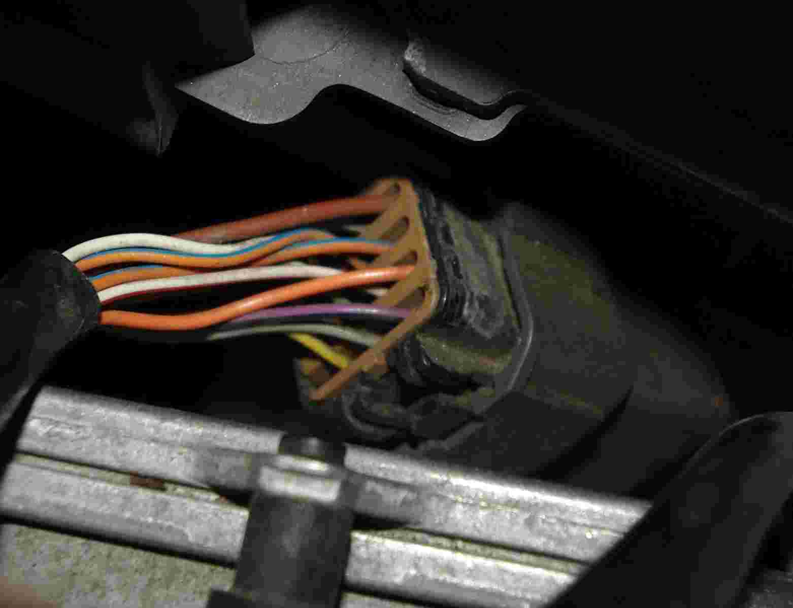

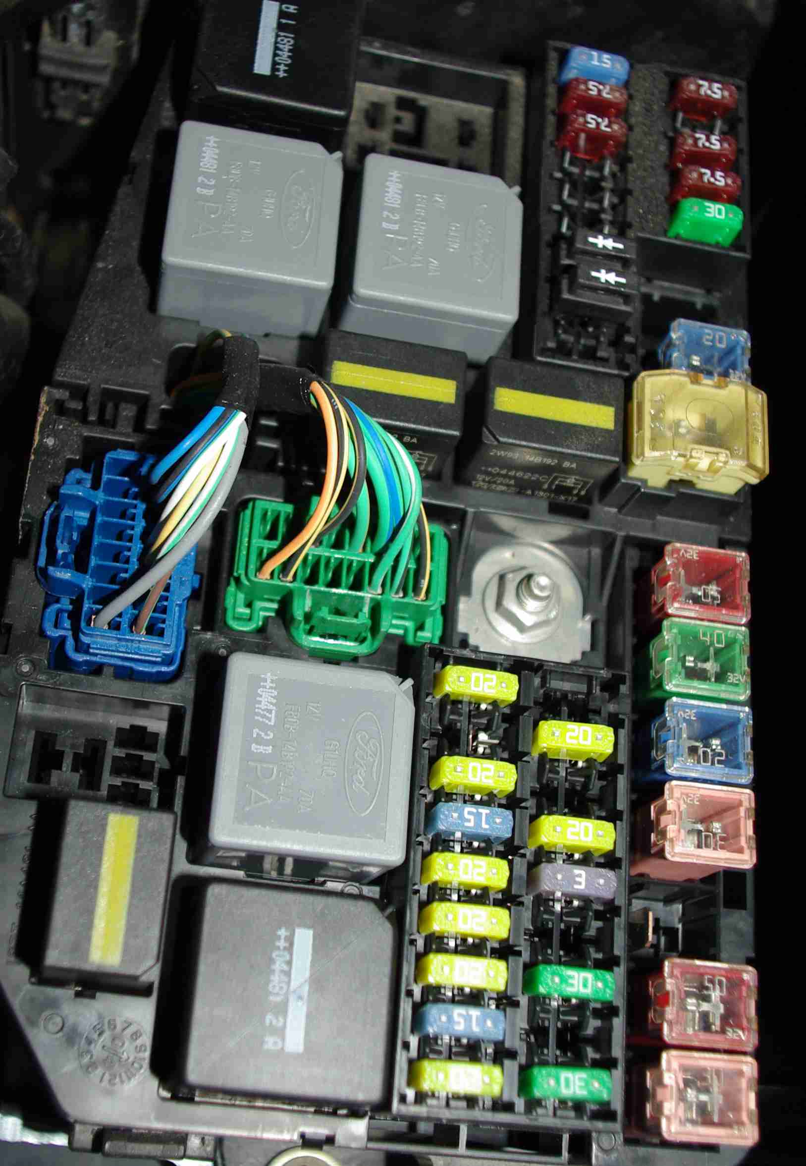

Also, ich hab da noch 2 Probleme, wo ihr mir sicher weiterhelfen könnt.
1. Wo finde ich (angehängte Bilder) das Blinker-Plus und das Standlicht-Plus an dem Scheinwerferstecker (blid ist vom linken Scheinwerfer. Und welches der grünen Kabel ist das Zündungsplus im Sicherungskasten?

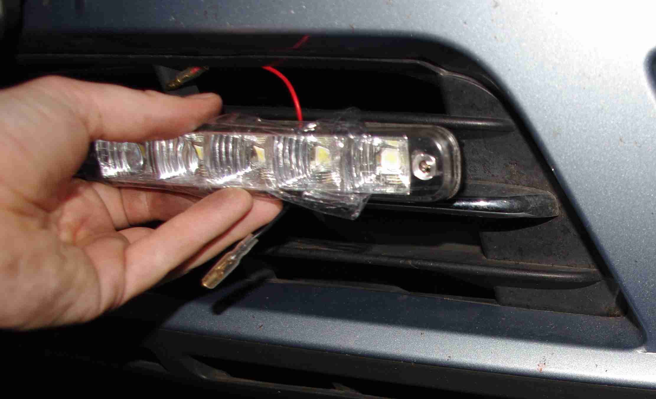

2. Bekommt man den Schwarzen Teil vom Lufteinlass irgendwie heraus ohne die ganze Stoßstange abzubauen. Heißt vom nteren Lufteinlass den Grill rausnhemen, da etwas weggenommen werdne muß, damit die Lichter reinpassen.
