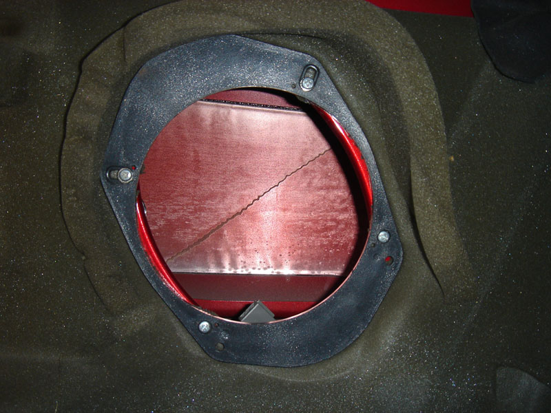

Ist das kein 16er DIN Korb ?
Das Bild unten zeigt das ovale Loch mit Adapter für 16er.
Man kann gut sehen dass es bei größere Lautsprechern zu eng werden könnte.
Vielleicht mit dickerer/höherer Adapterplatte ....
Wie hoch die wegen der Verkleidung sein darf, kann ich dir aber nicht sagen.

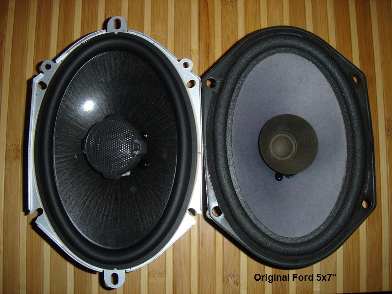

JBL GTO-8628 und original LS nebeneinander.
Die Membranen sind gleich groß.
