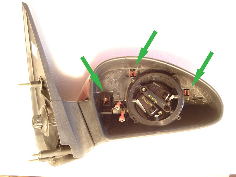

Lackierter Teil vom Spiegel (Spiegelkappe) abmontieren
Das Spiegelglas muss dazu abgehebelt werden. Aber größte Vorsicht dabei walten lassen ... oft geht es leider dabei zu Bruch.
Wenn das Spiegelglas dann weg ist, sieht man drei "Doppelnasen". Damit wird die Spiegelkappe gehalten. Die muss man jeweils zusammendrücken und dann lässt sich die Spiegelkappe demontierten.

Von aussen Hebeln geht auch. Natürlich vorsichtig und am besten den Spiegel erwärmen das die Nasen nicht abbrechen! :happy
Auch bei der Version mit dem demontieren des Spiegelglases empfehle ich den Spiegel gut warm zu machen damit das Glas nicht bricht.
