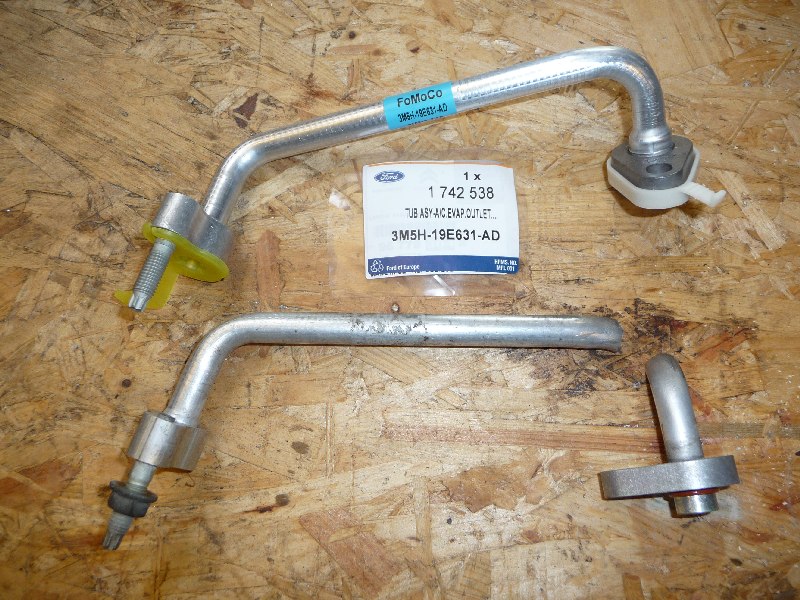

Dank einer geistlosen minderwertigen Fehlkonstruktion ist bei meinem C-Max die Druckleitung der Klimaanalge wenige cm hinter dem Kompressor zerbrochen.

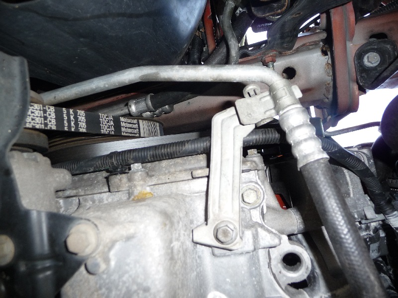

Muß auch so, denn die Leitung ist aus ALU und nur am Anschlußpunkt fixiert. Es ist zwar noch ein zweiter Halter vorhanden, aber der ist derart wackeling, daß der Sollbruch im Drehpunkt stattfindet.
Erstaunlich, denn diese Leitung ist zum einem zweiteilig und nur etwa 30cm lang und zudem am Kompressor selbst ist jede der beiden Leitungen mit einer eigenen Schraube fixiert - der Tausch ist einfach und schnell machbar.

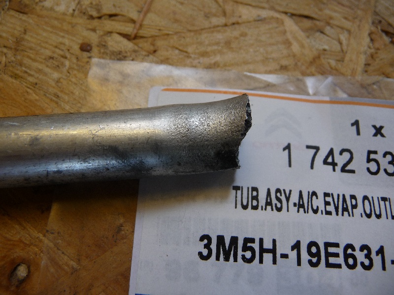

Das Rohr ist mangels ausreichender Befestigung im Zuge der permantenen Bewegungen durchgebrochen. An der Bruchkante kann man deutlich die Bildung der Korngenzen erkennen.
Das nennt man Fehlkonstruktion.
Ersaz ist bestellt - Kostenpunkt 34,18€

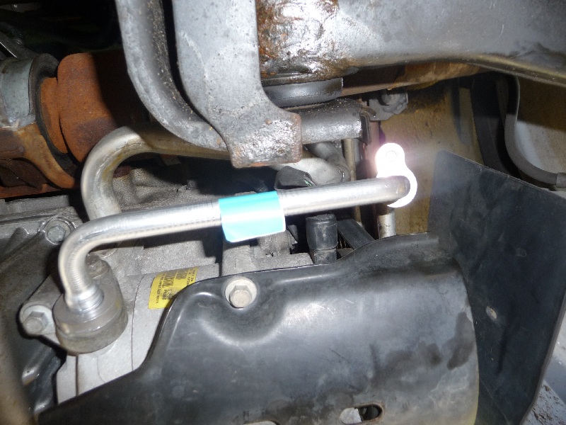

Aus Neugierde mal die Kappe vom Befüllanschluß gelöst. Dank der hochwertigen Konstruktion und der enormen geistigen Leistungsfähigkeit von Ford - die können ja was - jedefalls ist der Oring /die Dichtung rausgefallen. Tolle Konstruktion - sehr gut gemacht. Hohes Lob und Anerkennung für diese Perfektion bis ins kleinste Detail. Ford ist toll !
Deutlich kann man an der Bruchstelle die Materialumwandlung erkennen. Der Halter ist nur ein Blechchen - tolle Lösung - super wackelig - so sieht geplaten Obsolesenz aus. Da muß ich Ford Anerkennung aussprechen, das haben die wirklich sehr gut umgesetzt, die geplante Zeitspanne ist hervorragend eingehalten worden. Sehr Kundenorientiert, so lernt man zumndest den Werkstattmeister endlich persönlch kennen und so oft man sich da aufhält ist man ja eh schon per DU.

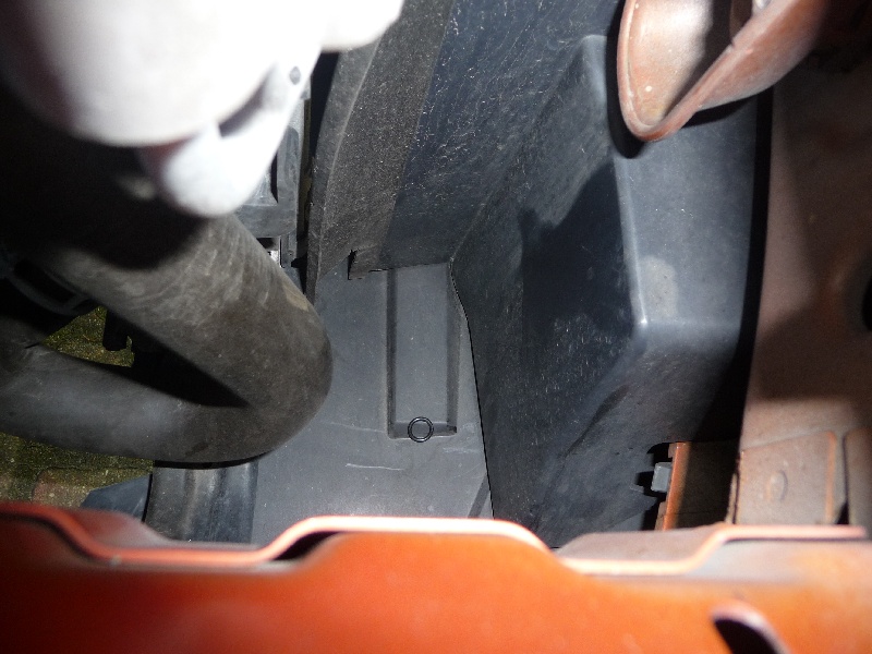

Aktuell ist der Deckel vom Wischerwasser abgefallen und vagabundiert im Motorraum unten irgendwo umher.... Hat Ford TOLL gelöst - echte Könner !
