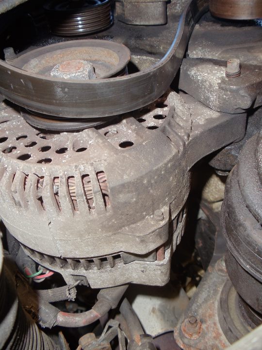

Also ich hab heut versucht die Lichtmaschine auszubauen, da braucht man beim V6 wirklich ne Bühne... da muss der Y-Krümmer raus und das geht nur mit bühne... des weiteren hab ich einen riesen riss durch die Ganze Lichtmaschine entdeckt.... also die is wirklich fertig....

im anhang übrigends das foto von der gecrackten lichtmaschine....

Das Phänomen mit dem Riß in der Lichtmaschine können wir auch bieten. Als mein Mann an seinem V6 diese Woche die Radlager vorn gewechselt hat, haben wir es entdeckt.
Bei dieser Lima ist sogar ein Stückchen rausgebrochen. Bis jetzt funzt alles noch u. sie lädt, aber die Neue liegt schon bereit. Bei nächster Gelegenheit o. falls es vorher Probleme gibt wird sie gewechselt und fertig. Lange kann das Teil aber noch nicht abgebrochen sein, denn der Cougar ist regelmässig auf der Bühne zur Kontrolle....
