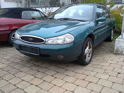

Ich stehe kurz vor dem Kauf eines 99er Mondeo Turnier 2.5 V6 Ghia.
Hier die Beschreibung des Verkäufers:
EZ 02/1999
163.272 km
Autogas (LPG)
125 kW (170 PS)
Schaltgetriebe
Weitere technische Daten
Hubraum:2544 cm³Anzahl Sitzplätze:5Anzahl der Türen:4/5 TürenAnzahl der Fahrzeughalter:3HU:03/2013AU:03/2013Klimatisierung:KlimaanlageFarbe:Grün metallicInnenausstattung:StoffFarbe der Innenausstattung:Grau
Ausstattung
ABS,
Anhängerkupplung, El. Fensterheber, El. Wegfahrsperre,
Leichtmetallfelgen, Scheckheftgepflegt, Servolenkung, Sitzheizung,
Zentralverriegelung , Front-Airbags7
Fahrzeugbeschreibung
LPG
Gasanlage von Prins bei 147267 Km 05/2010 eingebaut mit Garantie.
Mondeo Ghia Ausstattung AHK Klima, Elektische Fesnterhehber 4 fach , el
aussenspiegel , Sitzheitzung Farer beifahrer , frontschiebenheizung
ideal für den Winter, Laderaum Wanne und Abdeckung, Alufelgen mit
sommerreifen kein gutes profil , Stahlfelgen ohne reifen, SSR, doppel
Airbag, Elektrischer höhenferstellung Fahrersitz,
Sportschalensitze,nebelscheinwerfer, usw..... Fahrzeug befindet sich im
Gutem zustand den Alter entsprechen siehe Bilder , die Gasanlage hat
2600€ gekostet Läuft wie ein Uhrwerk, dsa einsige ist hört sich so an
als ob der krümmer def. ist wechsel lassen nicht weggegangen Motor läuft
ohne Probleme 220KMH weiter hab ich leider nicht probiert .Fahrzeug ist abgemeldet.
Der Wagen steht leider zu weit weg, um sich den ohne Geld in der Tasche mal anzugucken. Kosten soll er €2400. Habe schon mit dem Verkäufer gesprochen und er hat gesagt, dass es leichte Roststellen an den Radkästen gibt, die aber für mich persönlich kein Problem darstellen.
Lohnt es sich, den Wagen anzuschauen, oder eher nicht?
MfG,
Basti

Hey,
ich fahre einen 2.0i Mk2 Turnier und kann Dir deshalb nur tw. helfen.
1.) Die V6-Mondeo-Motoren gelten eigentlich als ziemlich robust. Haben eine Steuerkette, wenn ich das richtig sehe. Mit dem kleinen (170PS) kannst Du deshalb eigentlich nichts verkehrt machen. Eine Rennmaschine ist auch das aber nicht. Ist kein Mondeo. Auch nicht der ST200 und auch nicht der ST220. Dafür sind die Teile einfach zu groß und zu schwer.
2.) Schaltgetriebe gilt ebenfalls als sehr unauffällig. Auch bei der Laufleistung. Der Wagen sollte also von daher ohne Probleme eigentlich 250.000km schaffen.
3.) Gasanlage kann ich nichts sagen, habe ich keine Erfahrungen damit.
4.) Den Preis halte ich aber für deutlich überzogen - egal ob mit oder ohne Gasanlage. Da müsste der Wagen schon tippppptipppppptipppppptop gepflegt sein, damit ich dafür noch 2400 Euro bezahlen würde. Und den Eindruck macht er auf den Bildern nicht. (Wer parkt schon mit dem Heck in der Hecke!!! Halloooo???) Selbst mit Gasanlagenbonus wären für mich 2000 Euro die absolute Schmerzgrenze, eher 1750 Euro oder so.
5.) Letztlich: Der Rost - ein altes und wohl bekanntes Mondeoproblem. Gerade der Mk2 und die hinteren Radläufe. Haben alle. Egal, was die Leute in ihre Verkaufsanzeigen schreiben. Wer sagt, er habe da keinen Rost, hat ihn nur noch nicht entdeckt. Woher der kommt, dazu habe ich meine eigene Theorie, die aber hier nicht interessiert. Das Problem mit dem Rost ist: Wenn er schon hinten an den Radläufen durchkommt, kann es gut sein, dass es darunter noch viel schlimmer aussieht - und dann also auch tragende Teile erwischt hat. Bei mir war das so schlimm, dass ich für den letzten TÜV einen ganzen Schweller plus darunterliegende Stützbleche tauschen lassen musste - mehr als 500 Euro weg. (Gut, hat sich gelohnt, weil es sonst ein gutes Auto ist.) Aber: Da musst Du jetzt rechnen: Wie lange willst Du den fahren? Willst Du da noch mal TÜV für? Was kannst Du ggf. in die Reparatur stecken.
Hoffe, das hilft.

Mein Bauch sagt mir: nein.
Die Angaben sind alle vom Verkäufer - Der will sein Auto ja verkaufen und da ist alles natürlich nur ein bisschen und läuft super ;) .
Mein Mondeo 2,0 Ghia ist Bj. ´00, also einer der letzen, und der hat jetzt knapp 180tkm gelaufen (und keinen Rost an den hinteren Radläufen ;) ).
Da war in letzter Zeit fällig:
• Lager VA ausgeschlagen
• Stabi HA
• Federn VA neu (gebrochen)
• Getriebesimmerring
Nun muss der Gute zum TÜV und da ist fällig (bis jetzt):
• Bremse rundum neu (Scheiben und Beläge)
• Spiel in der Lenkung
Die Laufleistung bei deinem Auserwählten ist ja irgendwie Vergleichbar...

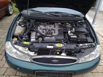

2. der "Krümmersound" ist schon verdächtig.
Kaputter Krümmer heißt dann, dass ein oder beide Vorkats getauscht werden
müssen und das ist beim V6 kein Spaß. (Spaß definiert man anders)
Kopfdichtungsschaden oder Ventilschaden nicht ausgeschlossen und dann hätt man für
über 2000€ ein Wrack gekauft!
Natürlich ist es auch möglich, dass es "nur" eine dichtung währe...

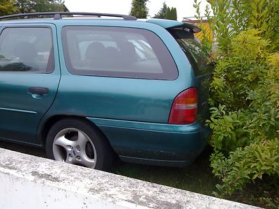

Rost...
Ist der Rost außen schon zu sehen, hat man jedemenge Arbeit vor sich.
Jeder Mondeo Mk2 rostet. Auch wenn man es "noch" nicht sieht.
Gerad die Kombis haben da so ihre macken.
Meiner fault auch mal wieder hinten Links... und wo ich schon überall
Rost gefunden und Schweißdraht reingehauen habe, will man garnicht wissen. :affen
3. Warum fehlt die Kappe für die Schlepphakenverschraubung!?
Wurd er gezogen?

zu 2. Das mit dem Pfeifen am Krümmer hat jemand hier in der Umgebung auch und der Wagen fährt damit mittlerweile seit 3 Jahren. Ausserdem werd ich ja wie gesagt bei der Probefahrt mal zum TÜV, bzw. zu ner Werkstatt.
Rost ist nicht mehr, als bei meinem jetzigen Mondeo. Eher weniger, von daher auch nicht das Problem in meinem Fall.
zu 3. Warum die fehlt weiss ich nicht, aber der Besitzer sprach von einem leichten Auffahrunfall. Womit auch die unterschiedlichen Scheinwerfer (links schwarz, rechts weiss) zu erklären wären, wobei ich auch das in der Werkstatt/beim TÜV prüfen lassen werde.

Zu der Gasanlage, ist echt vorsicht angesagt. Auch mit Garantie.
Lasse das Kühlwasser auf CO2 untersuchen (wenn ZK hinüber, dann blubberts lila).
Lasse den Kompressionsdruck an allen Zylindern messen (Ob die Ventile noch dicht heben)
Lasse die CO2 Ausstoss messen( ob die Kats noch in Ordnung sind).
