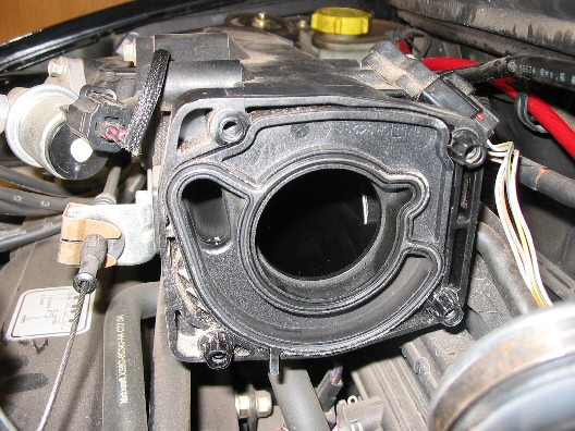

Also ich glaub Fiedel redet hier von was anderem...
Also laut deiner Beschreibung würde ich auf das Plastikteil tippen: (blau gefärbt) (rot ist übrigens das LLRV)
Aga meint das Drosselteil im Ansaugtrakt. Das befindet sich ja hinter der Drosselklappe im Ansaugtrakt, nämlich hier drin...
... und sieht so aus:

Original von KA_911
Genau,
das blaugefärbte Teil meine ich!
Das ist z.B. beim Fiesta auch nicht dranne!
Aber was soll das bringen wenn man das andere Teil raus nimmt?
KA_911
12 September 2004
142
Kaiserslautern
@Fiedel: Also es soll angeblich bissel(!) Leistung bringen und etwas besseren Sound. Andere sagen, es nimmt Leistung weg, da die Luft keine gleichmäßig runde Einströmöffnung hat...
Ich habs bei mir ausgebaut aber kann nicht so wirklich eines dieser Gerüchte bestätigen. Auf jeden Fall schadet es nicht das Teil auszubauen. Selbst Ford hat es ab 99 weggelassen. ;)
Mehr dazu: KLICK
