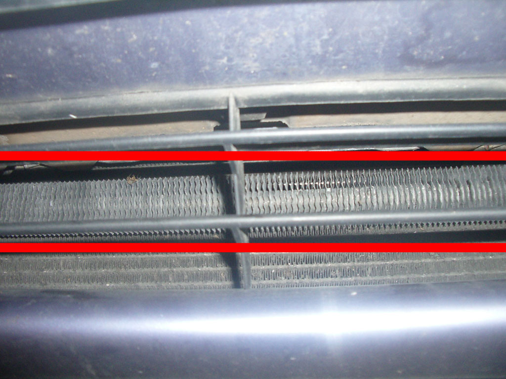

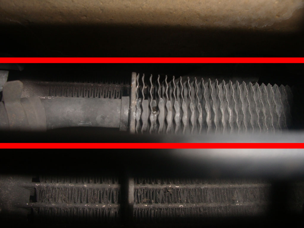

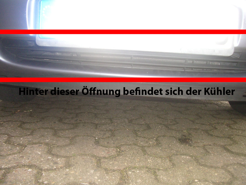

das gibt es doch nicht, habe so ziemlich alle Schrottplätze im Umkreis angerufen und niemand hat dieses Teilchen und keiner kann mir sagen wie sich das genau nennt?? Selbst bei Ford meinte der Typ das nennt sich Oelkühler???? Aber das ist es ja auch nicht????????
Finde das Teil auch in keinem Zubehörshop :-( Auch bei eBay ist nichts zu finden, habe zwar eins gekauft aber das passt leider nicht weil es vom MKI ist :-(
Habe vielleicht als kleine Hilfe mal versucht das Teil zu Fotografieren, ist allerdings schwierig mit Stoßstange dran :)

mach halt das teil blind und schliese einfach die beiden schläuche welche auf den servoölkühler gehen zusammen bis du ne lösung gefunden hast.
im prinzip könnte man da einfach ne aluleitung zu einer kühlschlange biegen und das dann als kühler verwenden sowie die beim mk1

dafür gibt es ja dann den freundlichen um die ecke !!!
5.032
BERGHEIM
werde das mal nachprüfen ob es an dem ist !
