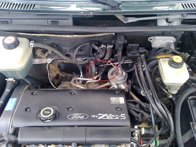

Hallo Fiesta Kollegen,

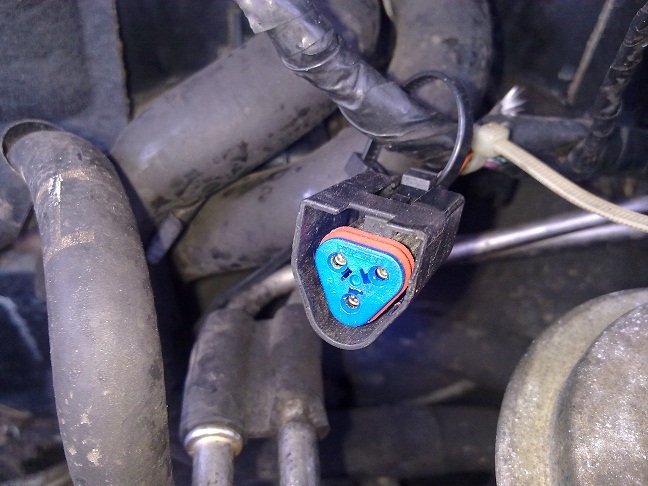

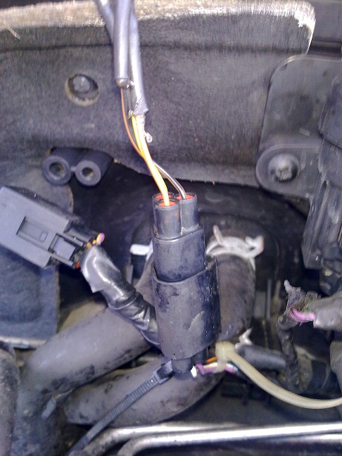

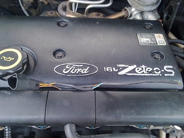

habe mir einen Fista 1.25 JBS günstig ergattern können und habe vor sie als zweitwagen zu nutzen, nun als ich heute mal mich im motorraum umgeschaut habe, bemerkte ich das ein stecker gleich neben dem stecker für die lambdasonde, ins lose führt! könnt ihr mir vielleicht sagen wohin dieser stecker eigentlich hinführen sollte?
meine zweite frage wäre, hat der MK4 fiesta kein Diagnose Stecker, also nen OBD stecker? weil ich vergebens am suchen bin! meiner hat nen problem entweder beim LMM oder bei der Lambdasonde, wenn einer von denen zwei ausgesteckt ist, fährt er normal, aber wenn beide angesteckt sind, fängt das auto an bei konstanter geschwindigkeit zu stottern und zieht erst ab 3500 umdrehungen! (könnte ja auch einen zusammenhang mit dem komischen stecker haben :confused )

der stecker schaut mir sehr stark aus nach VSS (geschwindigkeitssensor) aus ,
schau mal hinten aufs getriebe da wo die tachowelle dran geht da sollten dann die reste von den kabeln zu finden sein.
der 16 pin ( obd ) ist an der linken A-säule im fußraum und zwar in der verkleidung vom innenschweller ist ein deckel drin und da hinter ist der stecker
