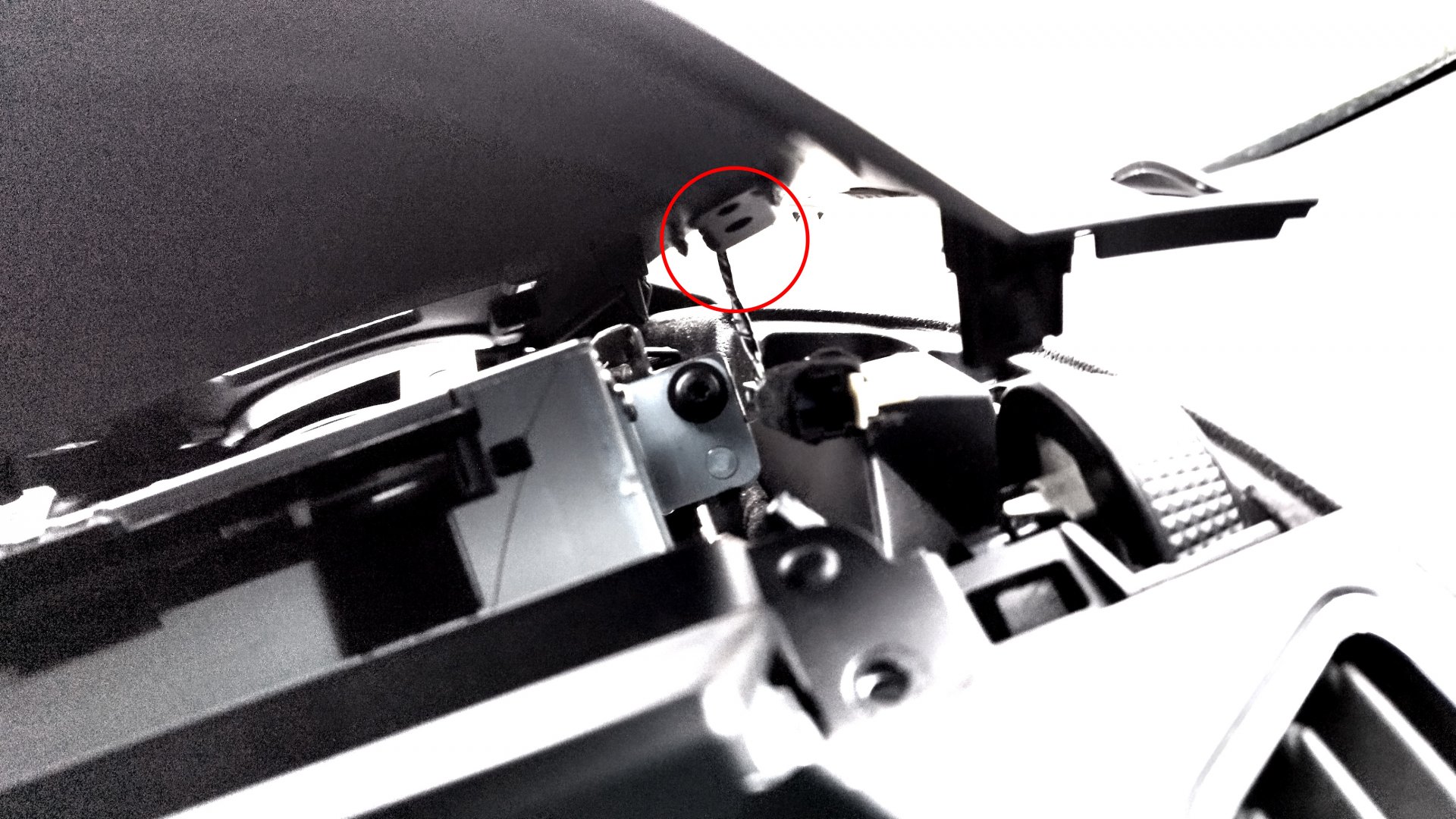

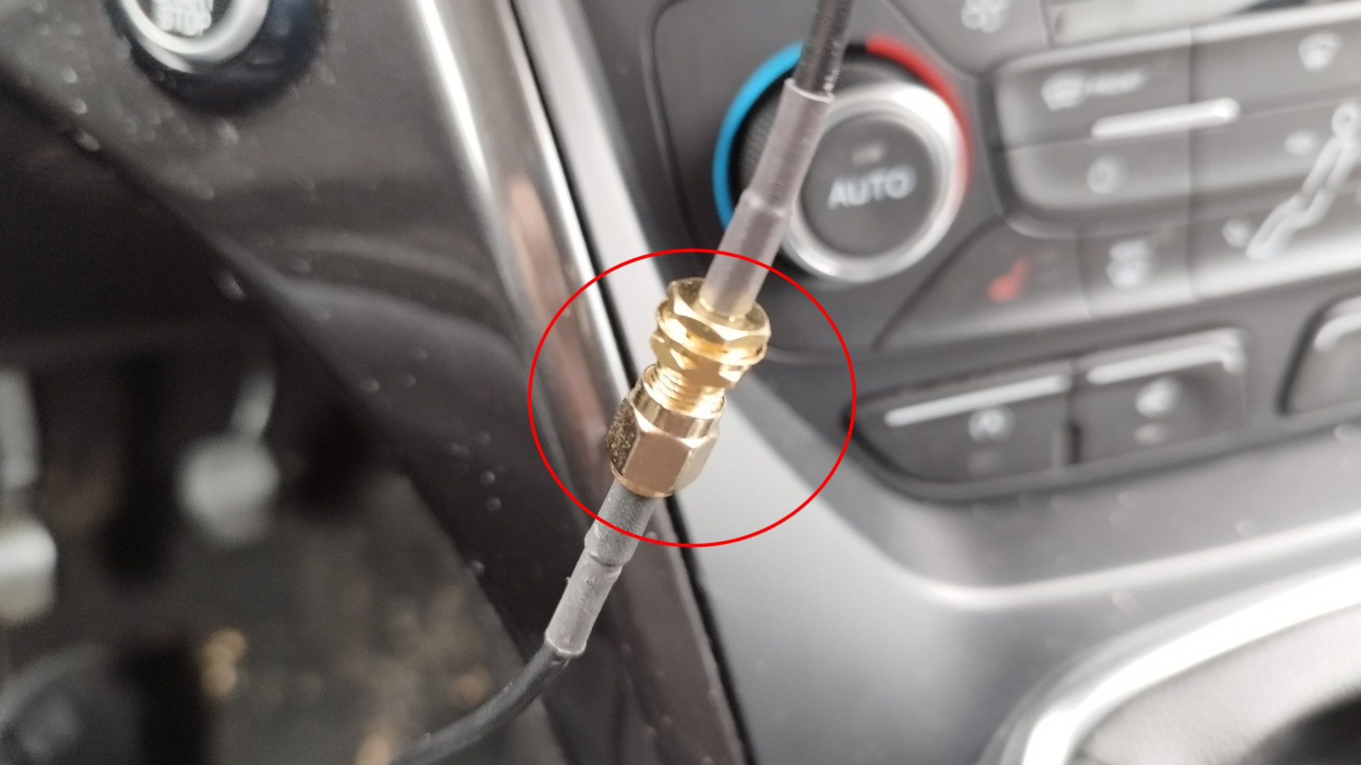

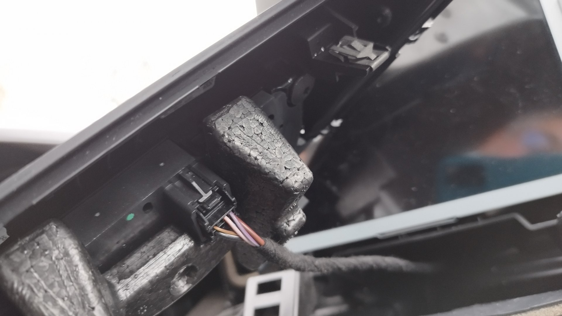

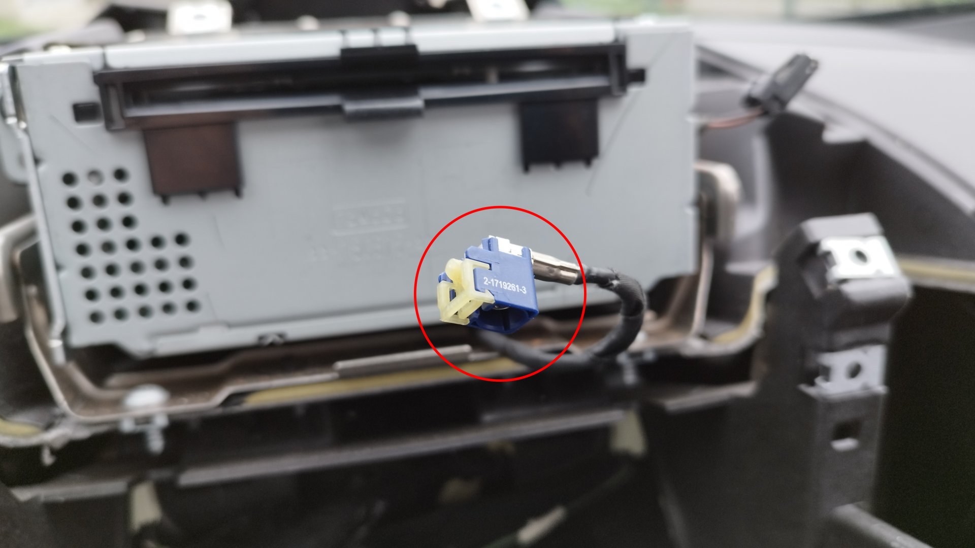

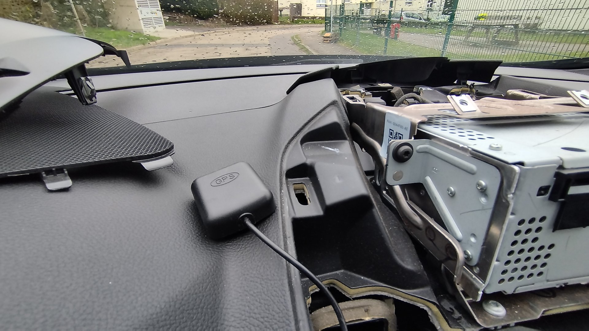

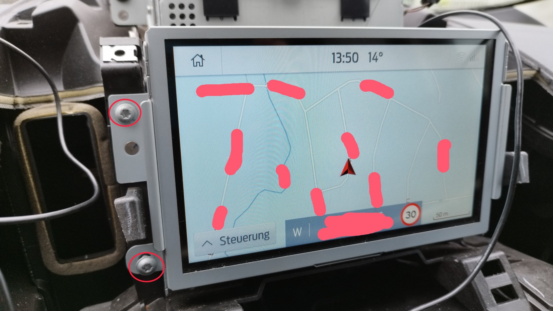

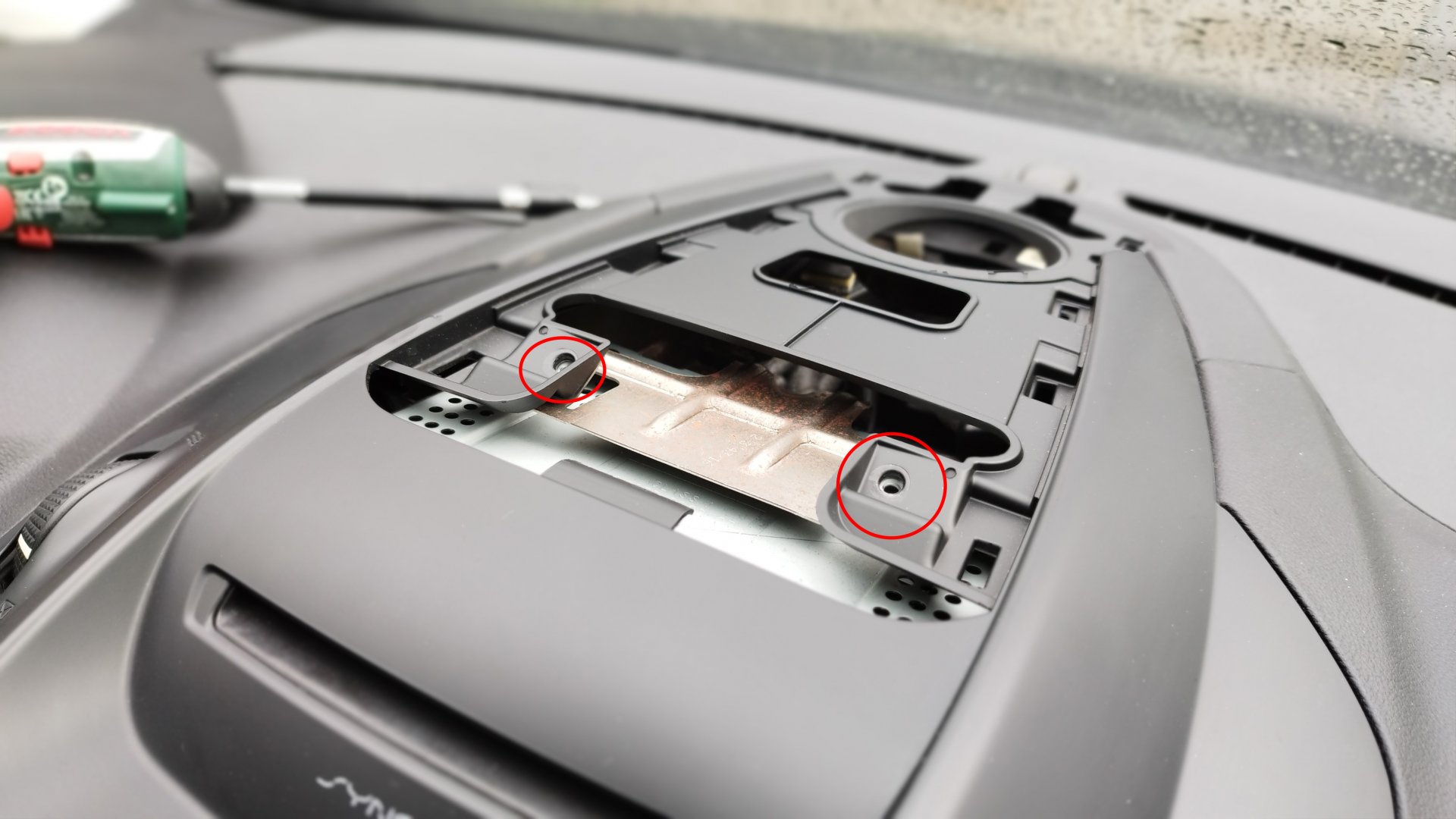

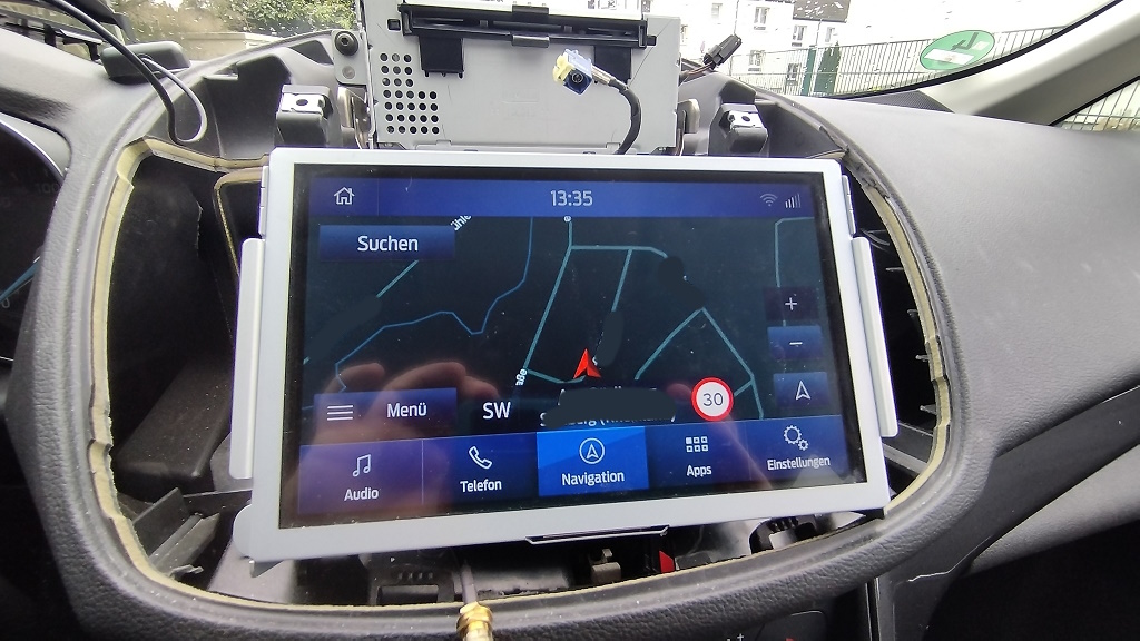

Hatte seit einigen Monaten keinen GPS Empfang. Das Navi funktionierte nicht, weil keine GPS Signale mehr kommt.
Deshalb hatte ich vor die GPS Antenne mit GPS Maus zu ersetzen.
Hatte die GPS Maus mit SMA Buchse zu Hause rumliegen.
Habe beim Amazon eine Adapter Fakra Z Buchse auf SMA Buchse bestellt ca. 7€. Dann Synch 3 ausgebaut,
Stecker entfernt und Fakra Adapter rein.

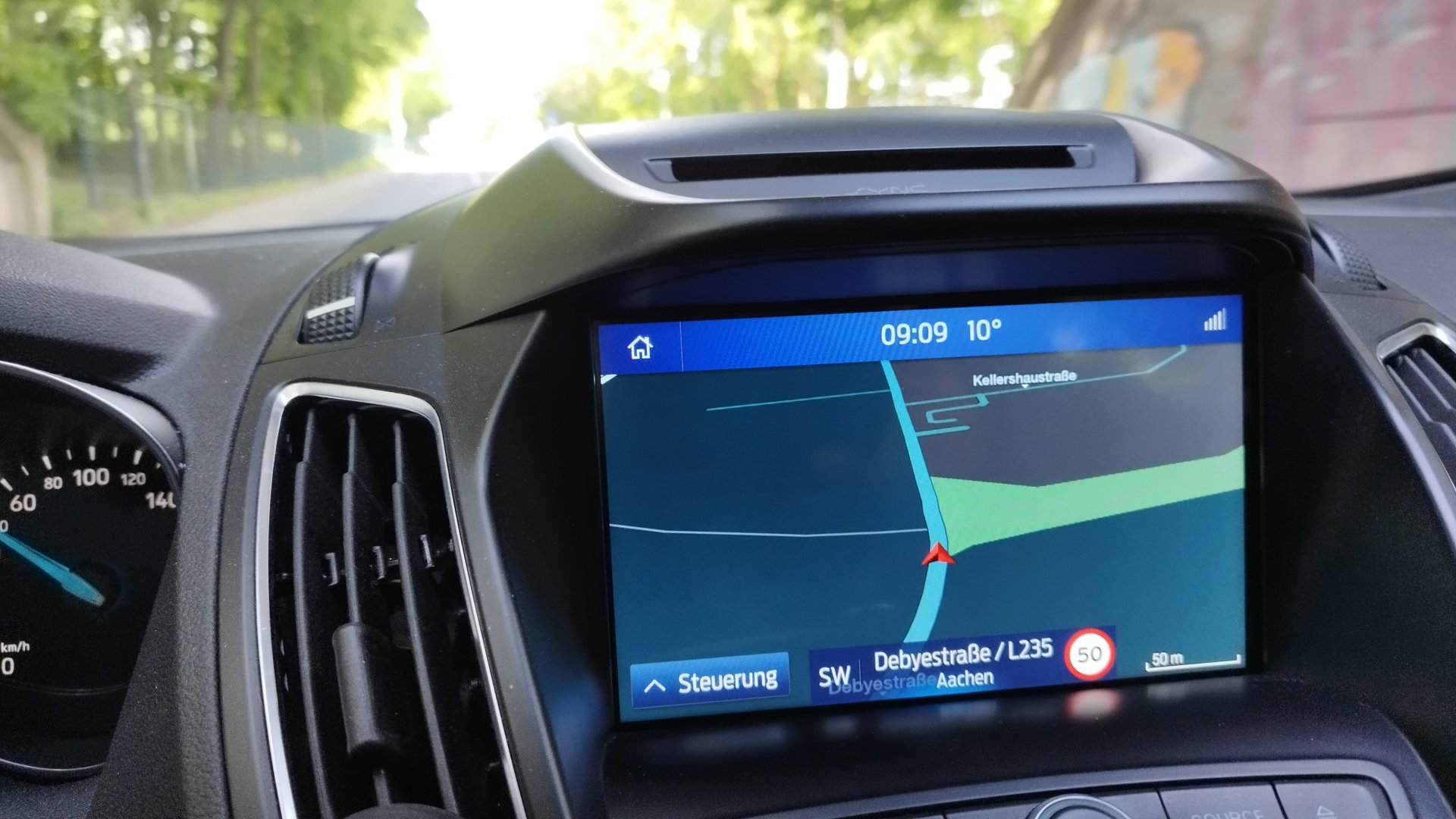

GPS und Navi funktioniert wieder
