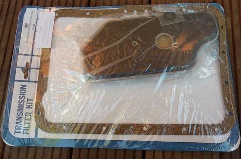

Hat das Automatik-Getriebe eine Ölablssschraube
Nein, es muß die komplette Ölwanne vom Getriebe abgebaut werden.
Dabei sollte auch gleich ein neues Ölsieb, ein neuer O-Ring und natürlich auch die Ölwannendichtung erneuert werden.
Unten ein Bild davon.
Und der ATF inhalt vom Getriebe ist 11Liter oder???
Laut Unterlagen sind es 9,5 Liter.

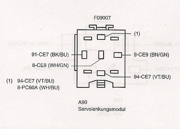

Mike, wenn du das irgendwie hinbekommst, kannst du mal bitte schauen, wie rum die kabel sind von der elektr. Lenkunterstützung?? Bei mir ist der stecker gebrochen.....

Unten mal die Ansicht vom Stecker.
Ich hoffe das ist der den du meinst.

Genau das habe ich mir gedacht, ist der Stecker C930 vom Servolenkungsventil.
Davon gibt es leider keine Steckeransicht, warum auch immer fehlt diese Steckeransicht in allen Schaltplänen.
Es gehen zwei Kabel dran, einmal weiß/grün Steckplatz 2 und Braun/grün Steckplatz 1.
Mehr kann ich dir leider auch nicht sagen und nachschauen geht leider auch nicht da ich ja einen 2.3 ohne Servotronic habe.
Tut mit Leid.
Scorpio Mike :cool
