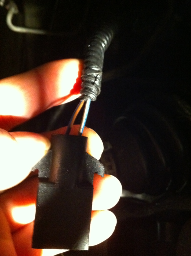

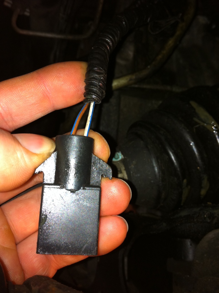

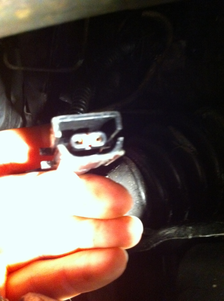

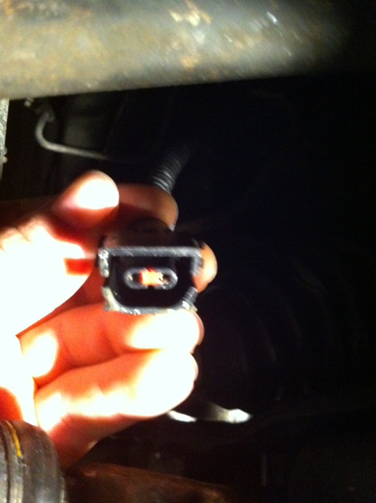

Wollte euch mal ein Opdate zukommen lassen:
Ich war jetzt bei 3 verschiedenen Ford Händlern und die kommen alle auf den Geschwindigkeitssensor mit drei Kabel und dreieckigen Stecker (egal ob Schalter oder Automatik)
Doch ein Ford Händler hat in der TIS nachgeschaut und am Schaltplan meinen Stecker wiedergefunden. Haben uns die Steckeransicht angeschaut und sogar die Kabelfarben stimmen überein!
Doch leider steht dort auch keine Bestellnr. bei. Also ist wieder alles bei altem, keiner konnte mir richtig weiter helfen! Ich suche immernoch!!!
Hatt denn keiner Hier im Fobo einen Cougar Automatik der auch wirklich ab Bj. 2000 ist mit dem Geschwindigkeitssensor Stecker wie auf den Bildern??
Wenn doch, kann er mir bitte die Artikelnr. zukommen lassen die auf dem Geschwindigkeitsssensor drauf steht??
Auf weitere Hilfe oder Tips würde ich mich sehr freuen!
