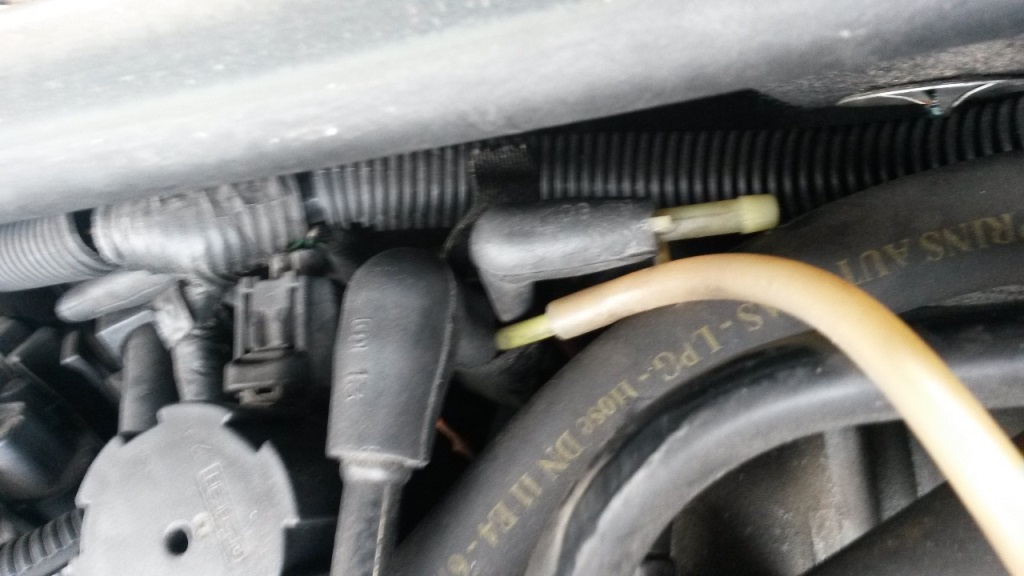

Desweiteren würde ich gerne wissen was dieser gelbe Stecker hinter dem Orange-Gelben schlauch hinterm Motorblock ist. Da fehlt doch was. (Siehe bild)

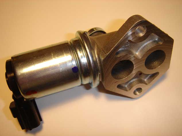

LLRV (Leerlaufregelventil) defekt.

~100€ bei Ford (im Zubehör vielleicht ein paar € günstiger)
Artikelnummer 4429072
ggf. Dichtung 6326728 mit bestellen

Was nun die Unerdruckleitungen angeht: Da fehlt wirklich was. Normalerweise gehört da ein identisches Winkelstück wie vorhanden drauf, von dem dann nach unten ein schwarzer Unterdruckschlauch in die Tiefen des Motorraumes abgeht. Versuch mal zu schauen, ob da irgendwas an der Spritzwand runtergerutscht ist.

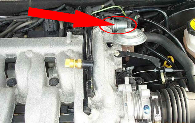

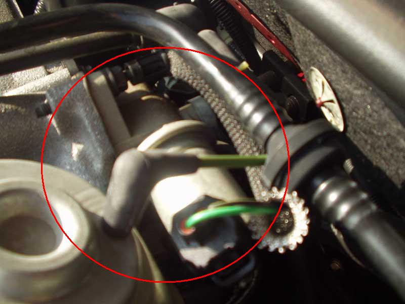

Dein Aus- und Einbau kann auch ein Üngeübter selbst bewerkstelligen, da es nur von zwei Schrauben gehalten wird. Hier noch ein paar Bilder von dem Übeltäter ...

Zwecks den Unterdruckventil: ich werde mal unters Auto gehen und schauen ob da was baumelt. Wenn nich, wo sollte das denn hinführen? vielleicht wurde es irgendwie mit was anderen ersetzt?
Ich weiß ja nicht, ob ein gebrauchtes LLRV die beste Wahl ist :denk
Jedes LLRV mit alter Bauform ist irgendwann von dem Problem mit der schwächelnden Feder im Inneren betroffen. Wenn das Gebrauchte also nicht der neueren Bauform entspricht, dann wirst du über Kurz oder Lang das gleiche Problem erneut haben.

Bevor man allerdings sinnlos Geld ausgibt, wie ich es damals "vorhatte" sollte man ihn ordentlich reinigen und Fetten oder Ölen, da sich im LLRV eine Feder befindet, die durch Ihre Schwingungen dieses Geräusch verursacht!
Habe am Anfang das Problem gehabt das er nach 10 Minuten Fahrt irgendwann angefangen hat kurz vorm Ausgehen sich wieder selbst aufzuraffen, dann ist er wieder bis kurz vors Absaufen gegangen und hat dann dagegen gestülpt, das ging im Stand ein paar Sekunden so und irgendwann ging er dann einfach aus...
Also erstmal ordentlich mit Bremsenreiniger ausgespühlt den Guten und danach dezent Öl auf die Feder gegeben und ruhe war :)

Die unterdruckleitung war von der belüftung!!!
Nach monate langem rumwuseln und rumexperementieren hab ich herausgefunden das etliche (nicht nur eine) unterdurckleitungen porös wurden und abgebrochen sind. aus diesem grund konnte man nicht mehr die belüftung einstellen (es lief nur noch frontscheibe. füße oder düsen gingen nicht mehr) habe diese mit benzinleitungen gefliekt und jetzt läuft es wieder.
