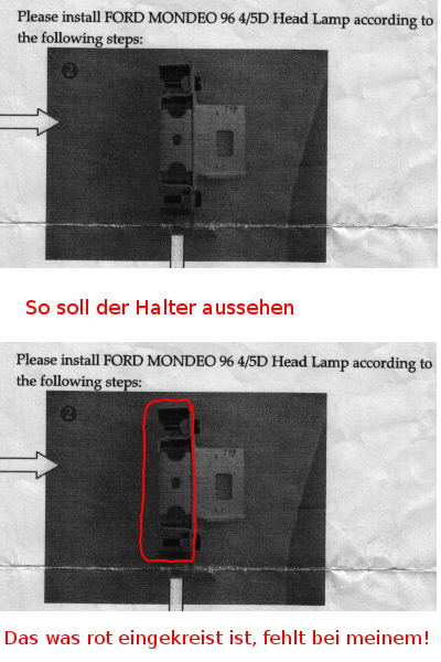

Ich habe heute meine Dayline-Scheinwerfer von Dectane bekommen und brauche nun passende Stellmotoren sowie einen anderen Halter in der Mitte für die Scheinwerfer.
Zu den Stellmotoren meine Frage: Wer von Euch hat diese Scheinwerfer verbaut und kann mir sagen, welche Stellmotoren da rein passen? Weil meine originalen Stellmotoren sind geschraubt, an die Daylines kommen aber welche mit Bajonett-Verschluss. Dachte ich mir, müssten die vom Escort passen, aber Pustekuchen, der Bajonett-Verschluss ist zu klein!
Passen evtl. die vom Mondeo MK1?
Zu den Haltern: An der Inneneseite, also hinterm Kühlergrill ist dort bei mir ein Winkelprofil welches an die originalen Scheinwerfer geschraubt wird, passt aber nicht bei den Daylines! Es soll wohl eine andere Ausführung geben, wo dort noch Winkelbleche in U-Form dran sind. Wo kann ich sowas bekommen? Weil der Freundliche kann mir da nicht helfen, oder will es nicht, weiss ich ja nicht!
Bin für JEDE Hilfe dankbar!
Edit: Habe mal ein Bild angefügt, wie der Halter aussehen soll, bei mir fehlt aber das, was rot markiert ist!!

Also was die Scheinwerferhalter angeht, habe ich rausgefunden, dass es laut Ford 37(!) Änderungen im Bereich der Scheinwerfer beim Mondeo MK2 gab! ABER interessanter Weise habe ich auch erfahren, dass es Scheinwerfer mit H7/H7 und H1/H1 gab, sowie Scheinwerfer, wo eben der Halter dran ist den ich brauche und welche wo der Teil der bei meinen fehlt, am Scheinwerfer aus Platik gegossen ist, so wie eben bei meinem...
Also werde ich morgen mal ein paar Schrotties hier abklappern und hoffen, dass wenigstens einer davon die richtigen Halter hat!
Was die Stellmotoren angeht, muss ich einfach schauen...

Um Euch auf dem Laufenden zu halten, wie weit ich bin: Halter hab ich vom Schrott besorgt, war nicht ganz einfach die zu finden, mussten mehrere Schrotties abklappern und nicht JEDER ist auch sehr kooperativ gewesen...

Die Halterung die bei vielen zuletzt aus Plastik nachgegossen war, habe ich mir selber gebaut. (Oder man holt sich vom Schrottie die Winkel/kauft sich die für teures Geld beim Ford-Freundlichen)
Also die Meisten Schrotties verkaufen sowohl die Halter als auch die Stellmotoren nicht OHNE Scheinwerfer... Und bei großen Schrotthändlern muss man schauen, an wen man gerät, der eine sagt dass sie keine einzelnen Stellmotoren haben und aus nem Scheinwerfer ausbauen is nich, weil dann kann er den Scheini nicht mehr verkaufen und sein Kollege widerum geht ins Lager oder wohin auch immer und holt eien und verkauft uns den (inkl. Stecker für beide also auch den von uns als Muster mitgebrachten Stellmotor!). Mit den Haltern hatten wir wahnsinnig viel Glück, welche zu bekommen, weil auch diese verkauft der Schrotti nicht OHNE Scheinwerfer, es sei denn die Scheinwerfer sind kaputt...
