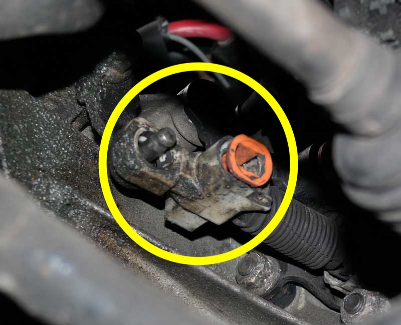

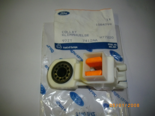

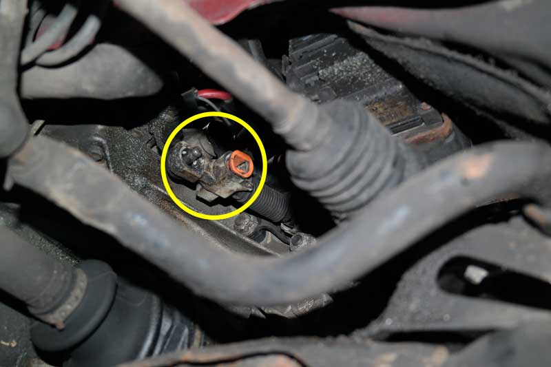

Nicht immer ist aber das Getriebe(öl) bei Schaltschwierigkeiten schuld. Ich weiß leider nicht genug über den Transit, aber beim Cougar gab/gibt es auch öfter mal die oben beschriebenen Schaltschwierigkeiten, gerade was den 2. Gang angeht. Hier hat sich aber gezeigt, dass die Erneuerung des Getriebeöls zwar ein wenig Besserung brachte, aber die eigentliche Ursache dadurch nicht behoben wurde. Ursache hier sind zumeist verschlissene Buchsen bei den Klemmhülsen der Schaltzüge am Getriebe. Eventuell kommt das beim Transit auch in Frage ... :confused
Hier ein paar Bilder dazu. Auf Bild zwei sieht man wohl deutlich, dass die Buchse der einen Hülse gar nicht mehr so vorhanden ist, wie sie auf dem 3. Bild mit neuer Klemmhülse sein sollte. Nachdem die Klemmhülse erneuert wurde, schaltet sich mein Cougar wieder wie frisch vom Werk.
