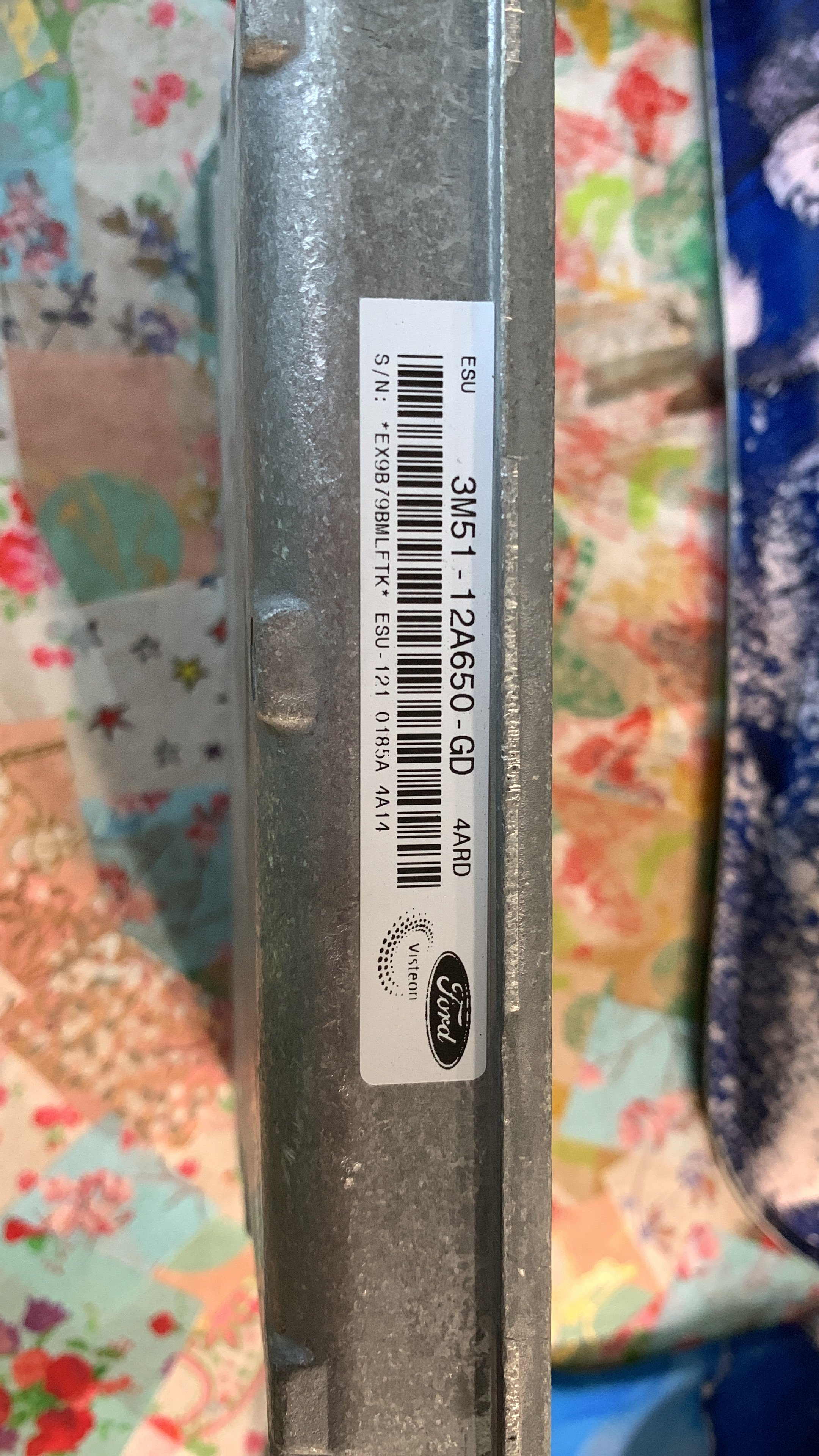

Vielleicht kennt jemand eine Firma die solche Motorsteuergerät (amerikanisch) prüft und repariert oder ein Ersatz (gebraucht) hat.

Bekanntes Problem ist ein Defekt im Tacho .
Eine Firma die Solche Bauteile repariert ist die Firma
Rickim Elektronik
Aber als erstes sollte mal eine funktionsfähige Batterie eingebaut werden .

Seit wann das denn , hab da schon viele Motorsteuergeräte und Tachos reparieren lassen .
