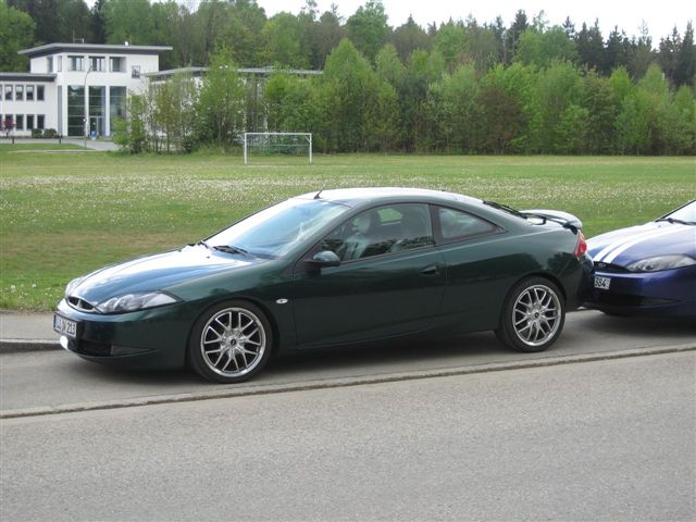

Auf meinem hab ich die Felgen/Reifen Kombi 8J18 mit 225/40 ET 35. Hab ne 35/35 er Tieferlegung drinne die allerdings (wie mir schon sehr viele Leute bestätigten) wesentlich tiefer wirkt. Mit 5 mm Spurplatten vorn pro Seite und 10mm hinten pro Seite hats bei Bodenwellen gestriffen. Die 5mm vorn haben wir nach hinten verfrachtet und nun ist alles o.k. und eingetragen. Morgen mache ich mal Bilder, sieht nach meinem Geschmack klasse aus so. ;)
P.S. Fahre allerdings den R4, beim V6 siehts vielleicht bissle anders aus.
Anbei ein Bild vom Treffen in München am vergangenen Samstag. :)

Sieht ja super aus habe auch einen R4

@ Cougar-St220
Danke Jan, hätten dir die Felgen auch gefallen? ;) Wir sehen uns hoffentlich in 2 Wochen im Kochertal, ja?
