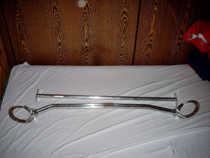

äh die strebe ist bei mir nicht verbaut. hab da was besseres. (käfig und strebe mit kreuz)
ich schau mal ob ich morgen ein bild machen kann wo sie in den cougar soll.
veraufen?? ja warum net. wenn der preis stimmt.
edit sagt: ich hab ein bild gefunden von der strebe.
die streben von mir haben keine vortlaufende serienummer wie bei wichers üblich sondern die 999999. nach einer anfrage dort wurde mir gesagt die nummer wird bei vorserienstreben oder einzelanfertigungen genutzt. warum es nur diese eine für den cougar hinten gibt ist mir unklar.

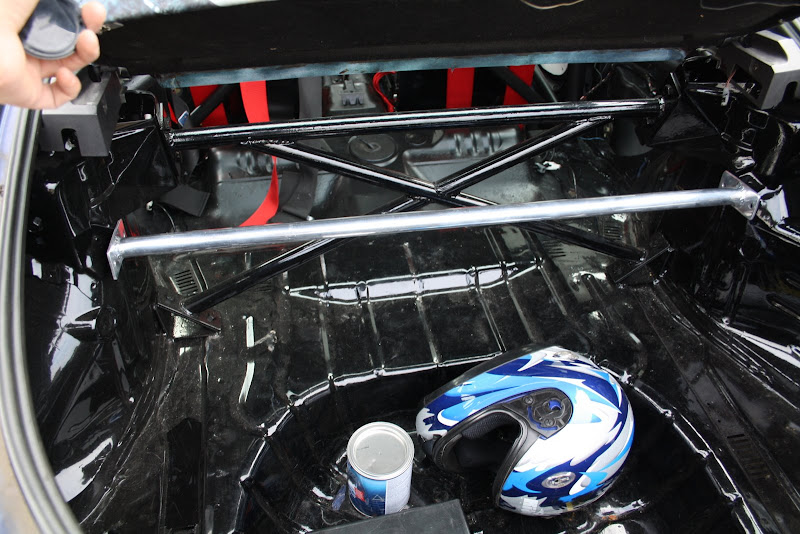

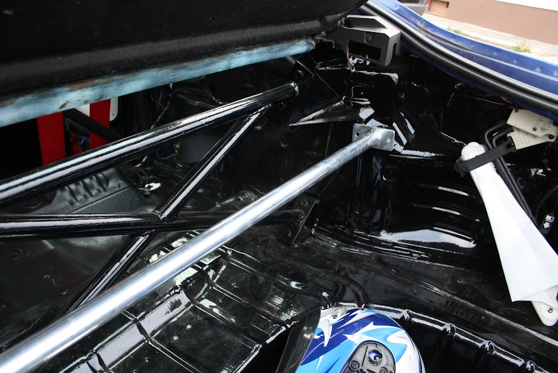

ich hab die streben jetzt mal ein stück reingeklemmt für die bilder. normal gehört die aber noch weiter vor. wollte mir aber den lack nicht zerkratzen.
ich hoffe man kann was erkennen.
ganz so instabier wie ich es in erinnerung hatte ist es doch nicht.
