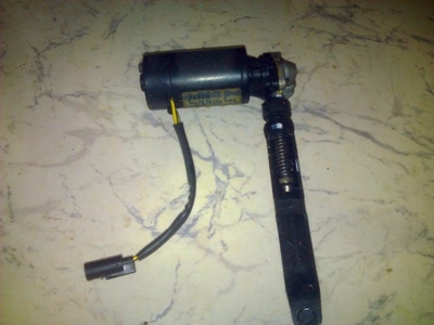

da mein Fahrersitz defekt ist, besser gesagt die Elektr. Höhenverstellung,
habe ich mir nun einen Stellmotor gekauft.
Ich möchte diesen gerne selber einbauen, aber ich bräuchte eine Art
Anleitung wie man einen Stellmotor ausbaut & dann halt wieder einbaut.
Zudem eine Frage: muss ich irgendetwas beachten, wie z.b vorher
Batterie abklemmen etc?
- Fahrersitz hat keine Seitenairbags, aber Sitzheizung.
- Mk2 1998 Stufenheck
Danke und Gruß

Batterie muß nicht abgeklemmt werden.
Einfach Stecker am Motor abziehen.
Motor ist mit 2 Bolzen fest.
Bolzen entfernen , Motor abnehmen.
Neuen Motor umgekehrt einbauen.
Alles ganz easy.
Außer du willst den Stecker vom Gurtstraffer auch abziehen , was aber nicht nötig ist ,
dann muß die Batterie abgeklemmt werden und zur Sicherheit eine halbe Stunde warten.
Der Sitz ist vorne rechts und links mit je einer und hinten mit 2 Schrauben auf dem Boden
verschraubt.
