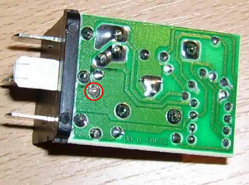

Ist wohl das fensterheber relais liegt unter der verkleidung in der tür ausbauen und nachlöten oder eine neue besorgen kostet so um die 75€.
58
Jep - das Tiprelai in der Fahrertür ist schon bei einigen ausgefallen. Schuld war ein Wackelkontakt.
Hier das Bild das damals Chris (alias Cougarman) gemacht hat. Im Kreis der Wackelkontakt bzw. die "kalte Lötstelle".

Das Problem hatte ich auch vor ein paar Tagen, es war genau diese Lötstelle die durch war. Bei mir gab es auch ein Klickgeräuscht, am Fenster tat sich aber nix.
Da hilft nur ausbauen und nachschauen, alternartiv kann man erstmal ein normales Relais in die Fassung stecken. Dann hat man erstmal keine Tippfunktion aber das Fenster geht. Den Motor kannst DU testen indem Du den Stecker vom Motor abnimmst und die Spannung durchmisst ob da was ankommt.
