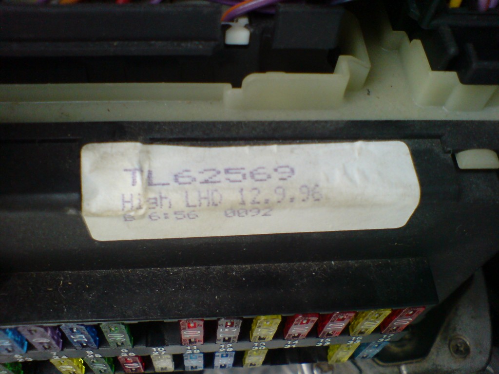

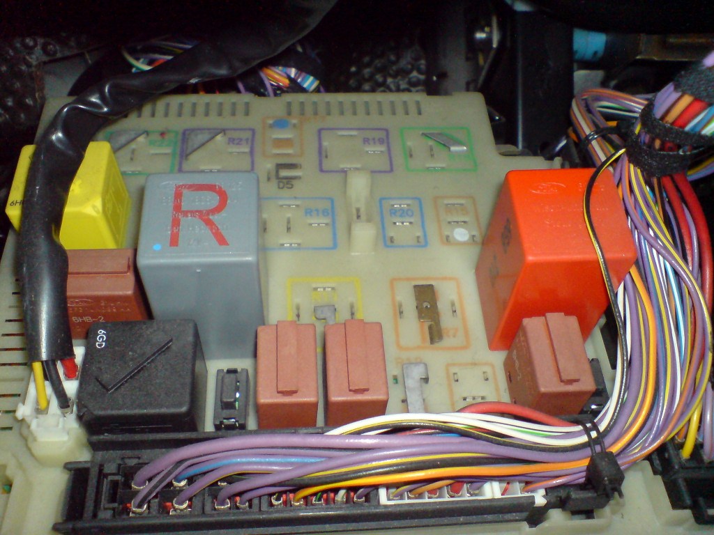

thx fürs verschieben, ich war mir unsicher gewesen ist es jetzt nen Reperatur Thread ist oder gehörts ins Essi Board.
Also Klappe davor abgeschraubt und ZEB runtergeklappt, siehe Bilder, leider stach mir keine Nummer direkt ins Auge außer die auf dem Aufkleber, TL62569 High LHD 12.09.96 B6:56 0092 welche aber ggü anderen ZEB Nummern (12stellig) keine Ähnlichkeit hat . Ich vermute an der falschen Stelle geschaut zu haben. Wobei auf den gut zugänglichen/einsehbaren Seiten mir nicht direkt etwas aufgefallen ist.
Frage: Wo steht die ZEB Teilenummer genau?

die teilenummer steht bei dem gelben relais auf der box

Hallo rst,
ich habe die ZEB Nummer gefunden, danke für dein Tip, sie lautet 96AG14A073EA. Das wäre jetzt ein toller Zufall wenn Du genau die Identische Nummer hast.
