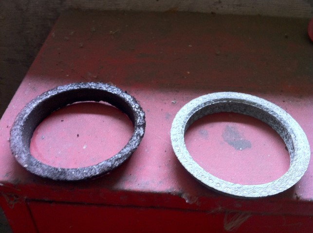

So,
habe den Übeltäter heute gewechselt. Zerbröselt übrigens am Rand, der ganze Staub fällt dann Richtung Kat. :(
Kostete ca. 5€ und ging ohne Hebebühne.
Ein Problem gelöst, dafür ein anderes gefunden :D
