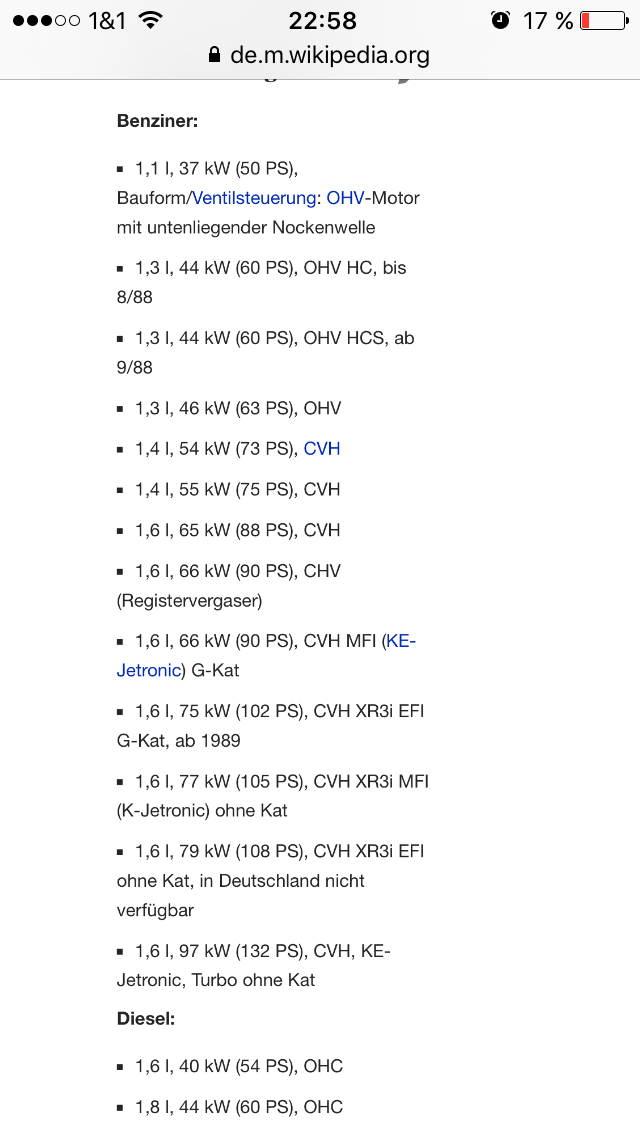

Danke schonmal dafür. Aber wenn ich das so lese :
"Motor
Nur Motoren aus der Baureihe des jeweiligen Fahrzeugtyps zulässig
Oder anderer, mindestens 30 Jahre alter Motor des gleichen Herstellers"
Würde doch auf meine Fall zutreffen oder täusche ich mich da ?
Auch wenn der Motor so in diesem Fahrzeug nie verbaut wurde...gehört der rs Turbo Motor trotzdem zur gleichen "Baureihe"
[xattach=25998]Motor - Baureihe [/xattach]
Bitte verbessert mich wenn irgendwas falsch sein sollte :)
Also falls jemand den Rs Turbo Motor in einem Xr3i (baujahr1986) eingetragen hat würde ich mich um eine Kopie des fahrzeugscheines sehr freuen !
Was natürlich am allerbesten wäre, wenn jemand eine Werksfreigabe von Ford hierfür hat.

was steht den in deinem Brief als Typenbezeichnung drin ?
fürs H-Kennzeichen würd das mit dem 30 jahre alten motor ja funktionieren
aber ob das für eine TÜVige Zulassung auch past muß ein TÜV-Prüfer der das auch darf
abklären .
wie schon erwähnt , hab ich das ganze auch schon durch
mit nem RS turbo S2 in einer 1,3 l karosse ( RIP ) und ohne zusätzliche versteifungen der karosse
hat der das nicht eingetragen .
wäre deine karosse jetzt eine 3 türige limo hätte ich da keine bedenken aber bei nem CAB
kann das schon ein problem darstellen .
aber darüber kann man viel spekulieren , deshalb beim TÜV nachfragen
ob die einen solchen umbau abnehmen und eine kopie von einem fahrzeugschein als
grundlage akzeptieren !
weil kopien ohne stempel nicht das geld wert sind von dem papier auf dem sie gedruckt ist . ;)
