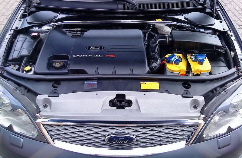

Kann mir bitte jemand bzgl. der vermissten Kunststoff-Domlager ABDECKUNGEN eine Auskunft geben? Warum waren sie beim Mondeo Bj. 2001 und fehlen beim Bj. 2006? Oder hat die der Vorbesitzer wegen der Standheizung abgelassen?

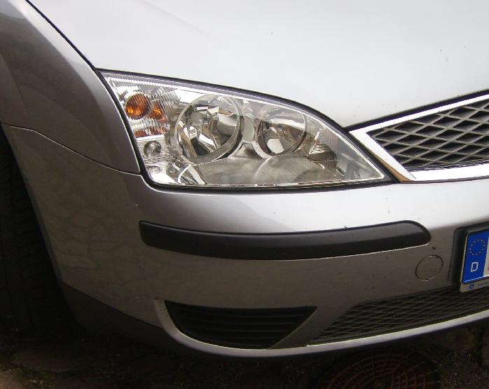

Hier die versprochenen alt - neu Fotos. "Mit" den leider fehlenden Nebellampen.

Bezüglich der NSW:
ich bin ganz überrascht, denn auch die unlackierten Türgriffe (welche wieder zum Fehlen der NSW passen) deuten darauf hin, das Du die Ausstattungsvariante "Ambiente" - also die Basis-Ausstattung - hast. Diese Ausstattung sieht man in Wien offenbar so selten, dass ich bisher dachte, dass die Ausstattung "Ambiente" ab dem FL lackierte Türgrife und NSW dazubekam ... so kann man sich also täuschen.
Zur Lösung des NSW-Problems:
Nimm mal die trapezfürmigen Gitter raus und sieh nach, ob dahinter nicht bereits die Kabel liegen. Sollten sie da sein, dann ist der Rest beinahe plug&play ;)
Shark
19 Dezember 2009
819
Hamburg
2006er!? Is nen Ambiente...
also fast 08/15 ohne NSW und Nix mit Farbe auf den Türgriffen.
Selbiges als Benziner hat mein Kolege auch vor der Tür stehen.
Die Nebelscheinwerfer ansich werden über ein "Y-Kabel" angeschlossen.
Das wird warscheinlich fehlen aber der Strang wo dieses Kabel ran geht,
dürfte mit glück vorn Links :denk liegen und mit einer roten Kappe abgedeckt sein.
Wenn das so ist, fehlt nur das besagte "Y-Kabel" für beide Nebelscheinwerfer, die NSW selbst
und der Schalter für den Innenraum der diese auch utnerstützt.

Die Domabdeckungen wurden seitens Ford weggelassen, weil sich angeblich Schwitzwasser unter den Kappen gesammelt hat und die Stoßdämpferaufnahmen zu rosten begannen.
Ich habe sie bei mir auch draufgekauft.
Kosten nur knapp 13,--€
