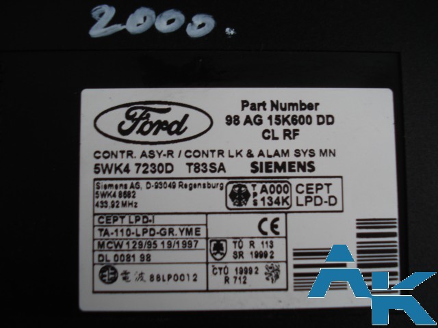

Bei deinem 99er wird das nicht gehen weil du nicht das richtige ZV-Modul hast. Das funktioniert bei den vFL-Modellen erst ab der Modulbaureihe mit Endung DD. Deines ist bestimmt eines mit Endung DA oder DB. Entweder besorgst du dir ein anderes ZV Modul mit Endung mindestens DD oder du läßt dein jetziges Modul vom Ford-Händler per WDS umstellen. Je nach Händler kostet das was. Mußt du halt selber rausfinden was günstiger ist.
Ford Focus Steuergerät | eBay
Zweimal blinken beim Abschließen funktioniert nur bei Doppelverriegelung.
