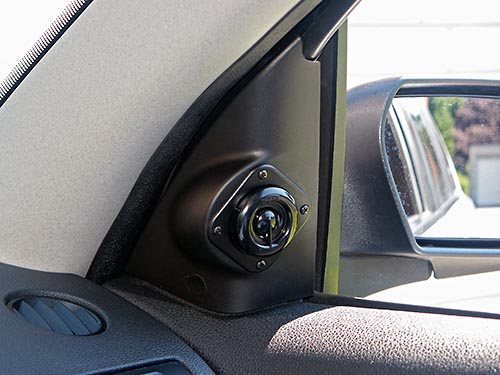

So wie versprochen habe ich Bilder davon gemacht
natürlich erst mal von der Beifahrerseite da die Fahrerseite noch nicht fertig ist
Als Einfassung wär mir ein Aluring lieber gewesen aber so gehts erst mal auch
Teile-Nummer ist FINIS-Code 1302537 hat 15€ gekostet

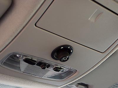

Was lange währt wird endlich gut
oder in meinem Fall endlich fertig :wow
wollte den Schalter für die Spiegelverstellung ja eigentlich erst links oder rechts im Bereich der Lenksäule anbringen ......( wie beim MK1/2)
da das Armaturenbrett in diesem Bereich aber bis zu 17 mm dick ist und ich nicht ein 30mm Loch ins Armaturenbrett bohren wollte,
um nachher festzustellen, das es doch nicht passt :wand
suchte ich dann nach nem anderen geeigneten Platz für den Schalter ,
denn aus dem Spiegeldreieck sollte er ja raus
Mittelkonsole wäre technisch machbar gewesen gefiehl mir aber optisch nicht
bis dann meine Frau auf die Idee kam das Teil oberhalb der Innenleuchte anzubringen :applaus
Kurzerhand die Ganze Einheit Innenleuchte Brillenfach ausgebaut
Platz genug gute Einbautiefe und da ich keine Inneraumüberwachung drin habe kurzerhand ein Loch gebohrt und Schalter eingebaut
Kabel unter Himmel und A-Säule zur Tür verlegt
funzt jetzt seit 2 Wochen einwandfrei und der Schalter sitzt auch noch griffgünstiger und sieht nicht mal groß nach Eigenbau aus
Gruß Achim
