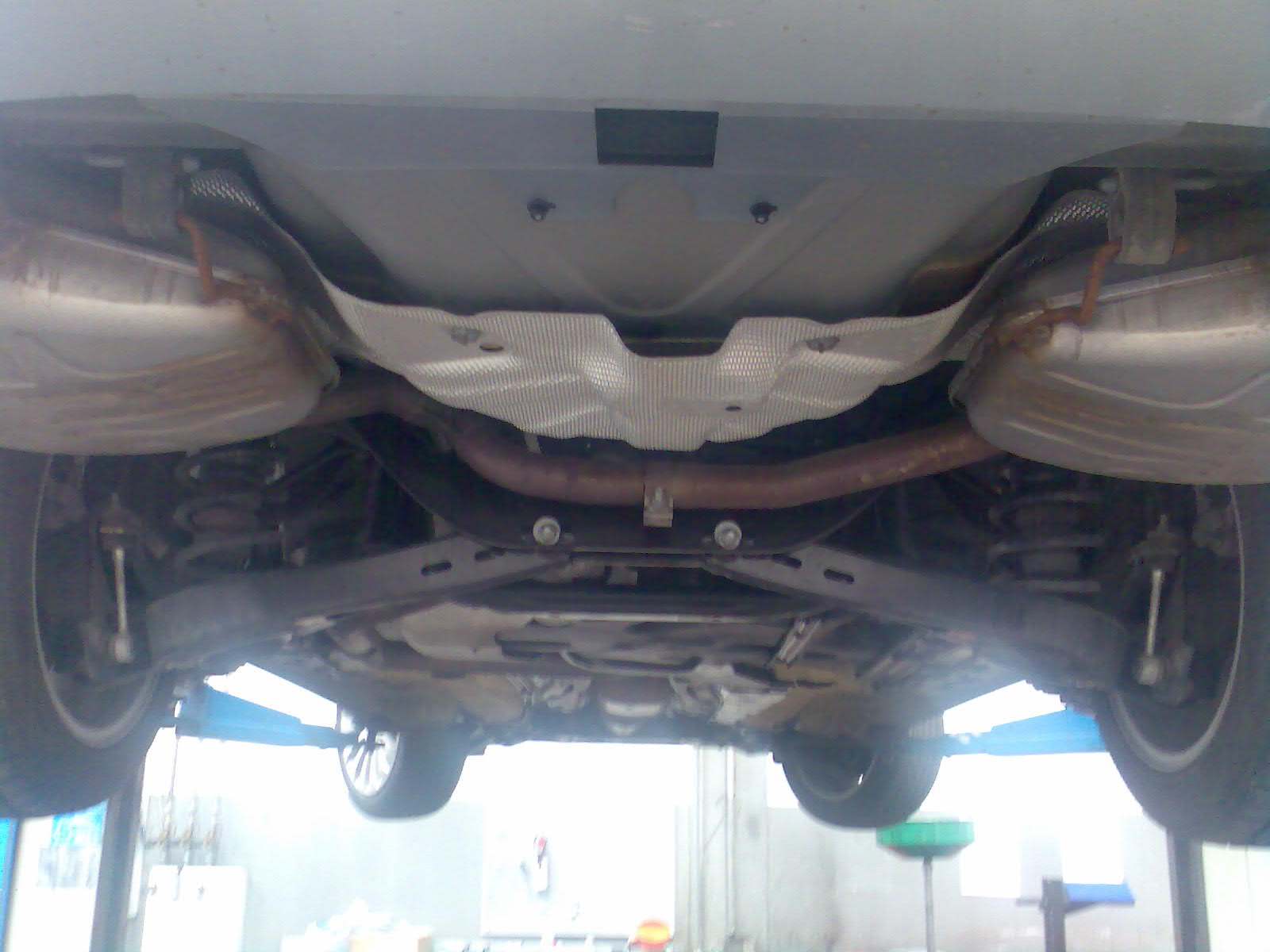

Meiner Meinung nach müsste alles passen, dem Auspuff ist es doch Wurscht ob da nun E10,E5 oder E85 verbrannt wird. Und warum sollte FORD das Fahrzeug untenrum anders Designen nur weil es AUCH mit E85 fährt? Das hat mehr mit den Dichtungen am Motor usw zu tun.
Kauf dir deine Duplexanlage und freu dich drüber.
wotschi
Wenn dein Mondeo unten herum so aussieht, dürfte der Duplex passen

Tada :)
Nun ist es vollbracht, meine Anlage ist verbaut. Sobald wieder etwas Geld übrig ist kommt vielleicht noch die Rieger Heckschürze dran . Aber mir gefällt es auch so zumindest hat das kein andere Mondeo hier im Umkreis und ich fall gern auf ;-)
Der Sound ist super macht einfach Spass
