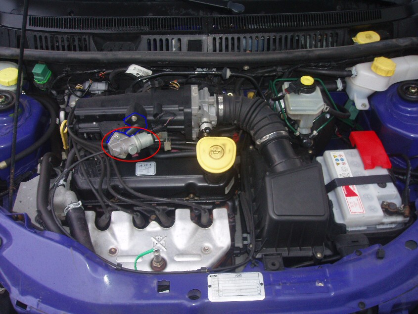

Schau mal auf dem Bild
Rot eingerahmt das LLRV
Blau eingerahmt das Anschlussrohr vom LLRV, dieses baust du aus und schraubst das LLRV direkt an und dann läuft er wieder, bist nicht der erste mit diesem Problem.

Auto läuft wieder.
mit dem ausbau von dem makierten teil hats leider nicht gebracht aber ich war mal in der Werkstatt gewesen und die haben den LLRV gereinnigt und sieh mal da ein wunder :wow
auf dem weg zur Werkstatt ( ca 12km ) ist er 10 mal ausgegangen
auf dem rückweg kein einziges mal :respekt
und das alles kostenlos :bier:
